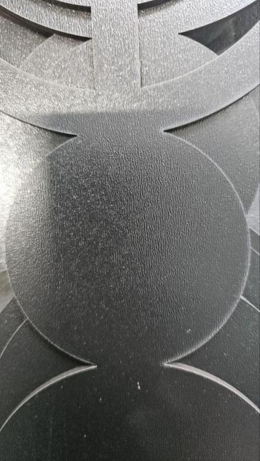

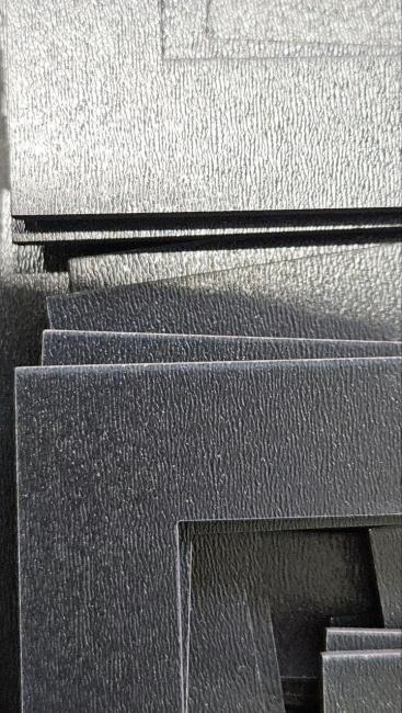

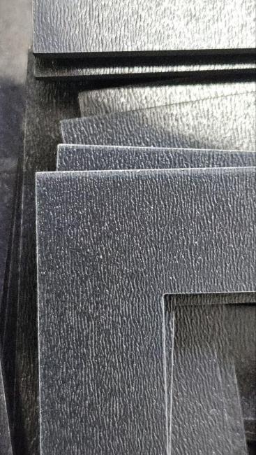

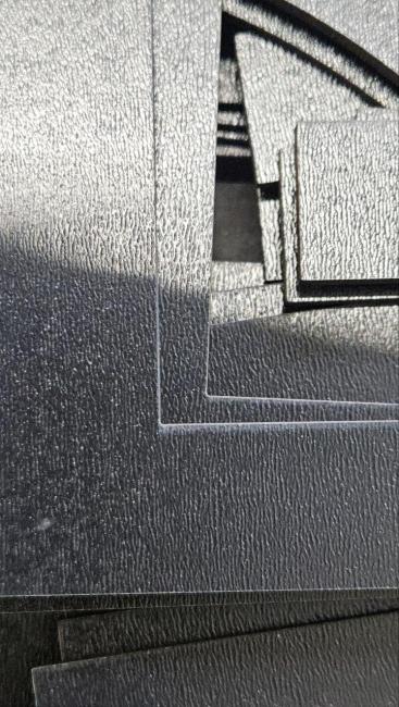

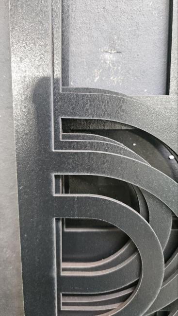

Приветствую.
Освновная проблема - лёгкие следы по краям реза (типо муара) и всё же иногда появляются следы нагара с нижней стороны.
Пробовал ламинацию - идеально, но дооорого, следы остаются, но счистить легко ну и далеко не всегда оправдана + ограничения по размеру и типу картона (на шереховатом не прокатит).
Пробовал смачивать из распылителя - ситуация лучше, геммора не так много но всё равно не идеал + мочить картон мне видится хреновой затеей.
