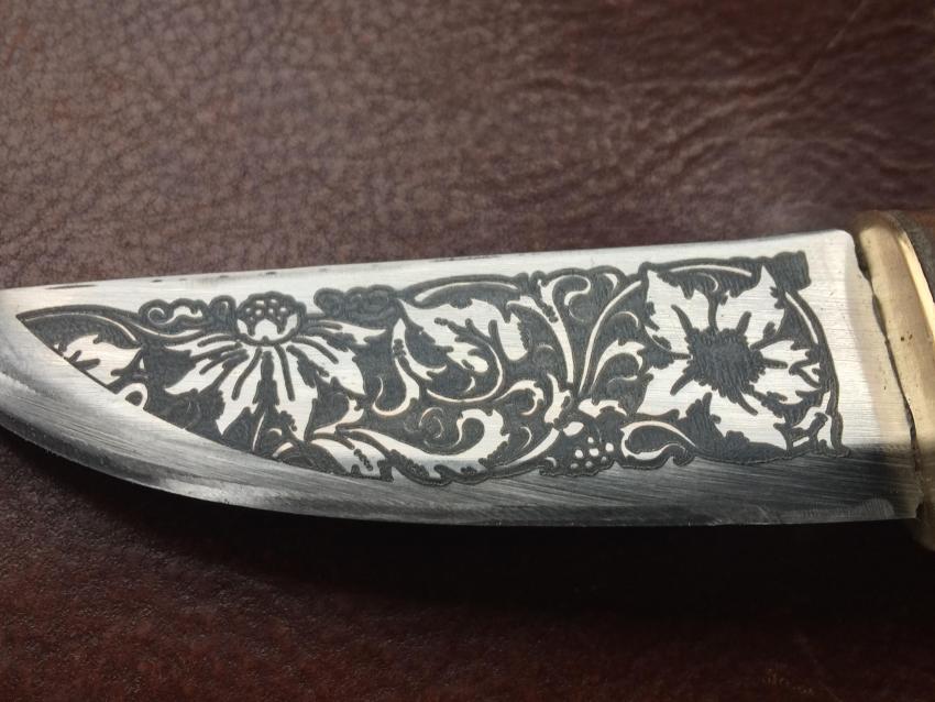

Вот как то так:
20-30 секунд 2 ложки соли на литр.
+ полировочный круг на дрель.
Считаю эксперимент завершился удачно.  Электролиз сделал пасту!
Более, чем уверен, что пастой такого же эффекта не добиться.
P.S. Гравировка в три захода: верхний узор, центр, нижний узор.

А после электролиза какой цвет получается и нужно ли потом полировать?
Черноватым, как на фотках.
Полировать скорее всего да, нужно для более-менее качественного вида.
Полировкой можно черноту эту снять до металла (фото с ложкой)
