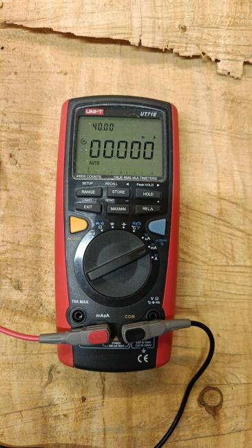

Добрый день,
Есть непонятка с измерением тока CO2 трубки с помощью мультиметра. Испоьзую Uni-t UT71E. Подключил в разрыв цепи "-", выставил диапазон mA, щуп в разъёме mAuA. Жмакаю на кнопку Test на блоке розжига. Мультиметр перезагружается... И так всякий раз при нажатии. Почему? Щупы местами менял, даже режим переменного тока включал. Не помогает.
Мультиметр - г*вно или я что-то не так делаю?

1 час назад, 2АА сказал:
Добрый день,
Фото выбора режима?
9 часов назад, Dan сказал:
Фото выбора режима?
Доброго дня.
13 часов назад, 2АА сказал:
Мультиметр хороший, но умный и нежный.
1. Вы пытаетесь мереть слишком высокое напряжение им, там помех для него уйма, удивительно что он пережил и всего лишь в ребут ушёл.
2. Там ШИМ сигнал с непостоянной частой, хоть у вашего мультиметра и явно за 20 тыщ отсчётов, но он врятли средне квадратичное нормально выдаст из-за шумов.
Аналоговый миллиамперметр нужен, либо резистор ом так на 100 и мерять падение на нём, но лучше не стоит и поберегите мультиметр.
13 часов назад, PavelK сказал:
Соглашусь.
Но прикол в том, что самый дешманский китайский мультиметр прекрасно справляется с замером тока на таких напряжениях .. )
19.05.2024 в 15:42, Dan сказал:
Тот редкий случай, когда от тормознутости есть польза, но всё же далеко не любой.
6 часов назад, PavelK сказал:
Есть такое .. но, сука, воркает .. )) А так, да, лучше аналога пока ничего не придумали в данном вопросе. )
