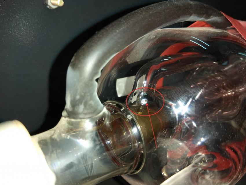

19 часов назад, vasa29 сказал:
Наиболее вероятен заводской дефект.
Уже несколько человек из других источников тоже так считают.
Спасибо за информацию.
6 часов назад, birkan сказал:
А не понял что где прогорело на фото.
Интересно, что за станок, как сделана механика?
Пометил на фото место где прогорело отверстие.
Теперь дуга от анода выходит во внешнюю колбу и потом пробивает на катод.
Станок Китаец, размер поля 1600х1000мм.
Линейные направляющие HIWIN
Думаю обсуждение механики выйдет за рамки данной темы..

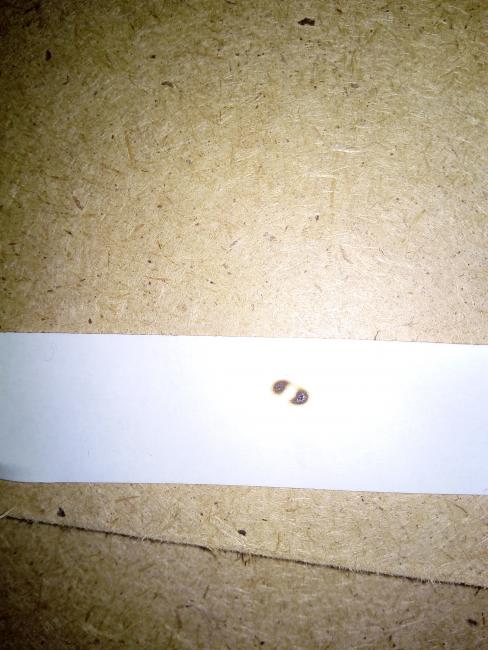

PavelK , подскажите пожалуйста,
Хочу купить трубку reci w2 и попросил продавцов "стрельнуть" в фанерку
после высветления фото, вот какая картина
мне кажется что это вариант №10
дата выпуска трубы 12.2016 т.е. ей 14 месяцев, вроде как новая
Мощность измерителем померить не могут.
Наверно не стоит покупать такую трубу? Это наверно брак?
Изменено пользователем ArtemR
Просто по одному выстрелу по фанерке это выясняется только в случае крайней степени.
Для нормальной проверки берётся кусок толстого акрила и даётся импульс на минуту (+- зависит от трубки) и если в толще акрила получился идеальный конус, то всё ок.  Такой проверкой из известных мне поставщиков занимается только Реклаб.
У вас по фото вроде бы всё ок.

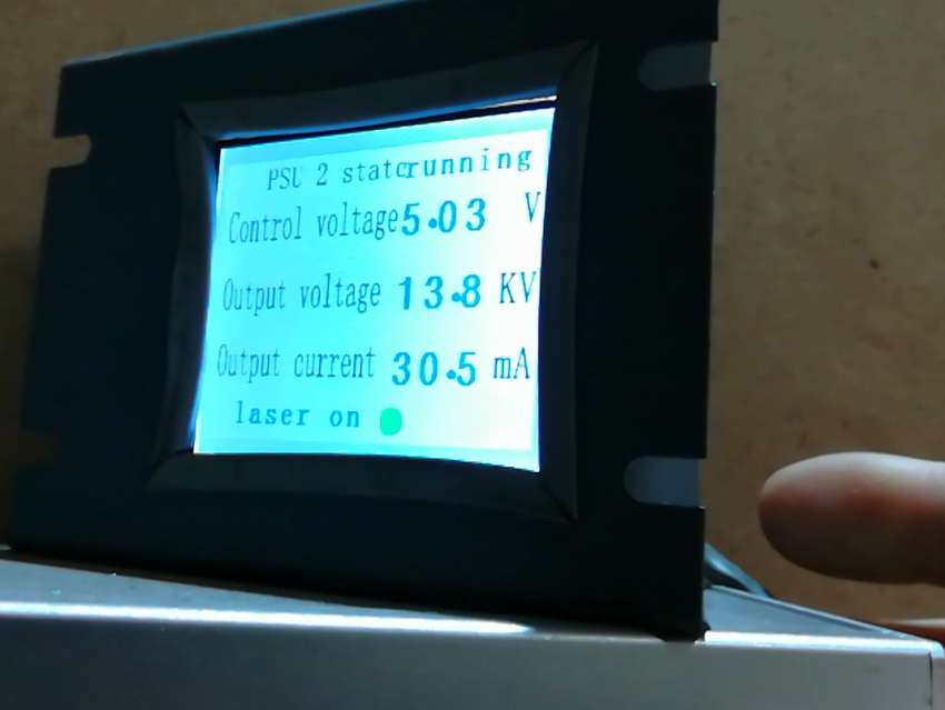

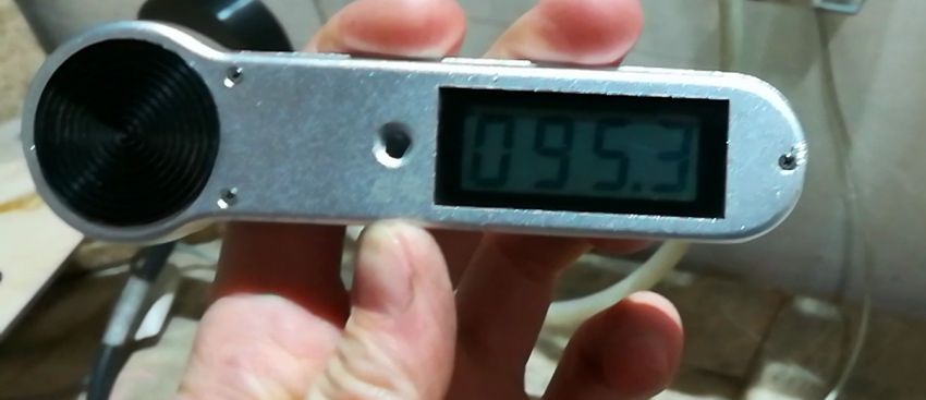

PavelK
Получилось у них померить мощность трубки:
95,3w при 13,8кV и 30.5mA
Это нормальные характеристики ?
Рэси (Reci):
80-130 Ватт  25мА
судя по этому посту, не очень
добавил фотки
3 часа назад, ArtemR сказал:
Смотря какой максимальный ток заявлен производителем для этой трубки - зайдите на их сайт, посмотрите актуальную информацию.
Но 95 В полне нормально, через пару недель стабилизируется ватт так на 80.
Я б взял ту, что посвежее.
