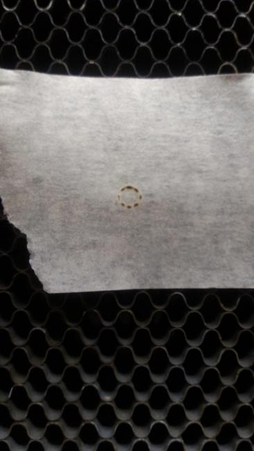

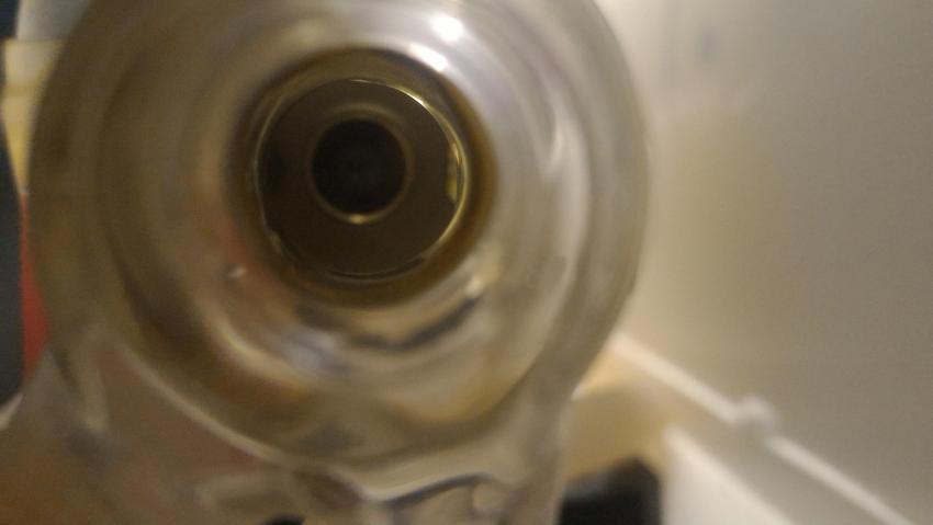

14 минуты назад, dikiy56 сказал:
Зеркало трубы- это всмысле первое от трубы?
нет на самой трубе. Только его желательно не трогать, если есть загрязнение лучше микрофиброй протереть, ватной палочкой ни в коем случае нельзя.
Изменено пользователем art-voyager
4 минуты назад, art-voyager сказал:
нет на самой трубе
Не смотрел, ибо не знал о его существовании, спасибо за подсказку, вечером посмотрю.
19 час назад, art-voyager сказал:
Нашел спирт, протер, стало чуток лучше, но все равно плохо. На фото зеркало трубы,она даже скотч не прожигает прям возле трубы.
Изменено пользователем dikiy56

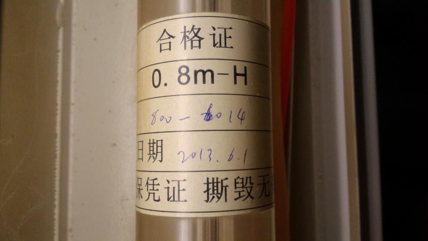

3 года трубке - пора бы уже подохнуть было.
Год выпуска трубы 2013, так что никакие танцы с бубном уже не помогут...
1 минуту назад, art-voyager сказал:
Да я уже понял :(
