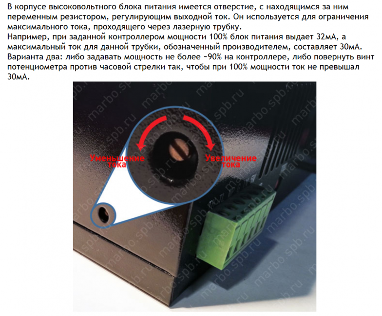

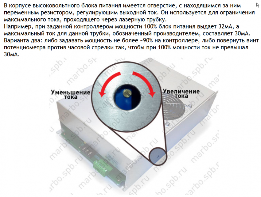

Для трубы Lasea f2  - Максимальный ток 28 мА.
Рабочий ток 21 мА.
БВН настраивается/регулируется по максимальному току на максимальной процентной мощности.

Можно, только внимательнее смотрите за миллиамперметром. В основном, подстройка блока нужна, что бы нерадивый оператор случайно не превысил максимально допустимый введя неверные проценты мощности ну и что бы разжигался на более низких значениях. Так что оставить можно.

Ну, потому что "мощность" нужно таки смотреть по миллиамперметру и не превышать максимум =)    Можно, конечно, блок розжига настроить на минимальный и максимальный, но со временем, к примеру, на 60% программных ток вместо 20 мА будет уже 18 мА  и может быть непрорез (трубка садится).

Всё верно, кривая отношения реального тока к относительной процентной мощности изменится.
Лично я настраиваю БВН по максимальному току трубы, но работаю в пределах рабочего тока. Тут, кому как удобнее.

Не надо упираться в процентную мощность - она относительна .. )
Вы можете БВН настроить как угодно, но старайтесь не превышать рабочий ток для данной трубы. А сколько это будет в процентном отношении, никакого значения не имеет.
