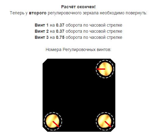

 Неделю уже не могу победить юстировку. В лучшем случае уходит правый верхний угол примерно на 8мм вниз.
 Схематично:
 Станок стоит по уровню. Трубку поднимал/опускал - безрезультатно.

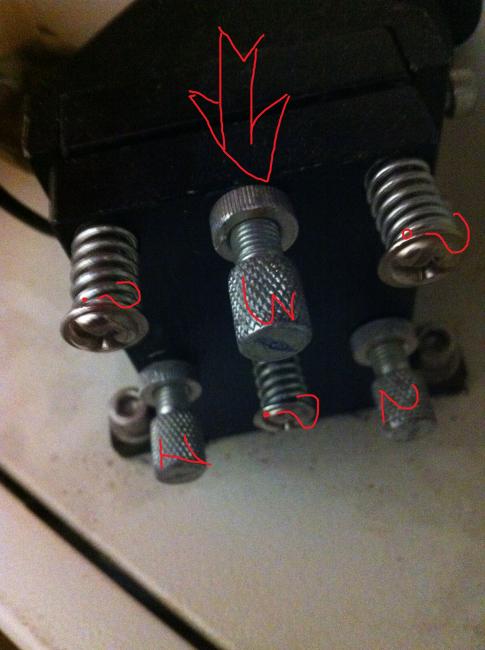

 Ребята хелп, при юстировки обнаружилось вот что, на самых дальних точках по Х, когда гоняю головку по У, есть такая вот странность стреляю есть точка, двигаю дальше стреляю есть точка ту даже, двигаю дальше стреляю и хлоп она бьет выше от10мм, двигаю дальше стреляю бьет ту даже куда и большинство. Еду в обратную сторону все происходит наоборот, фото прилагаю. причем это все рандомно вне зависимости где находится головка.
