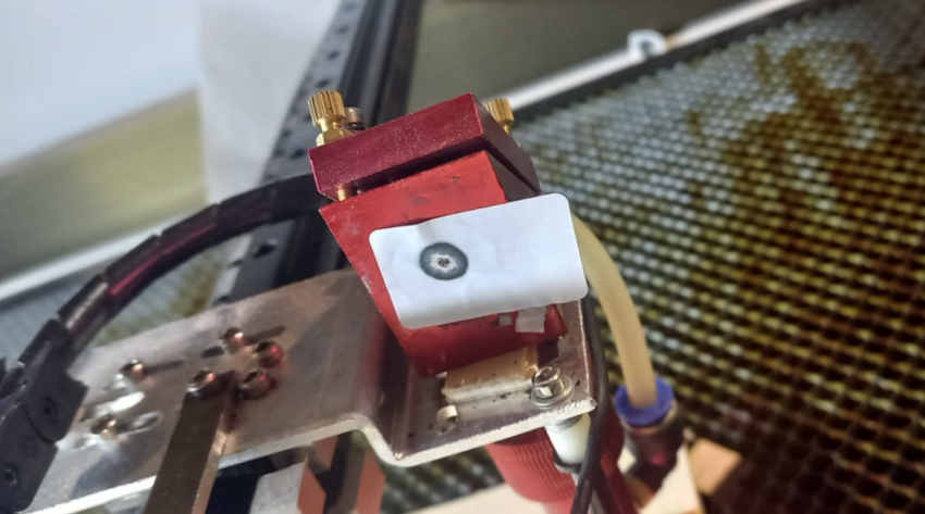

Но при запуске реза чего угодно - появляется какой то паразитный, второй луч в левом верхнем углу каретки.
Фотке приложил.
Мода лампы норм, кругленькая плотненькая такая кругляшка, простите за каламбур-с.
Причём уже сто раз проверил, при нажатии на имульс во время юстировки в статичном положении эта скотина не появляется. Когда запускаешь рез хоть какого квадратика - выползает эта сволочь и начинает греть каретку. При этом режет нормалды, те есть основной луч и вот этот паразитный.
Зеркала менял по кругу, двигал все держалки зеркал, возносил молитвы Омниссии, но никак эту гадину не словлю.
Не подскажут ли мне мудрецы куда хоть смотреть...

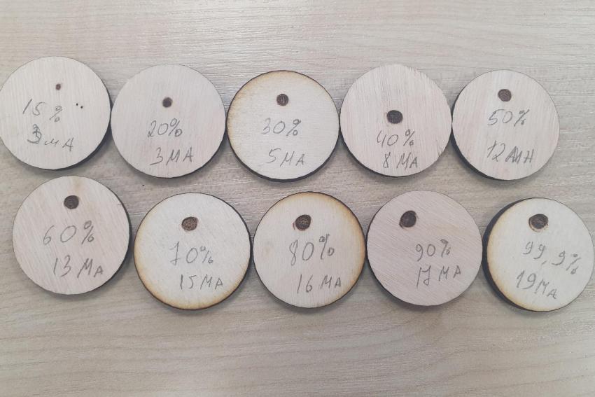

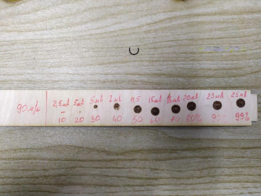

Выполни тест моды луча на разной мощности с фиксированной выдержкой от 10 до 100% с шагом 10% и с обязательно последующей записью тока при каждой мощности.
Должно выглядеть примерно так:

Завтра сделаю, спасибоу
