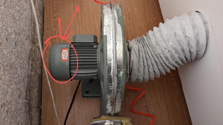

Добрый день,уважаемые форумчане ,нужен ваш совет и помощь , вытяжка стоковая , все загерметизировал герметиком все швы, работала нормально запаха не было. Сейчас появился запах , опытным путем выяснил что запах со стороны крыльчатки ,открыл движок и там налет от дыма, запах идёт именно оттуда из движка, хотел узнать,как решить проблему, есть ли там прокладка ,может ее заменить или что то ещё?  На фото стрелочкой указал откуда идёт запах гари при резке. Запах именно из станка при резке, как то проходит через движок и крыльчаткой раздувается ,сам движок работает нормально.
Или воспользуйтесь поиском:
Эти темы уже проштудировал, у меня именно запах проходит через движок , движок вскрыл там налет от нагара , кто нибудь разбирал штатную вытяжку? Есть ли там прокладка между корпусом и движком,которая препятствует проникновению дыма и нагара в сам движок? Все другие щели засиликонил скотчем обмотал)

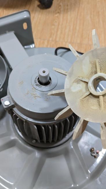

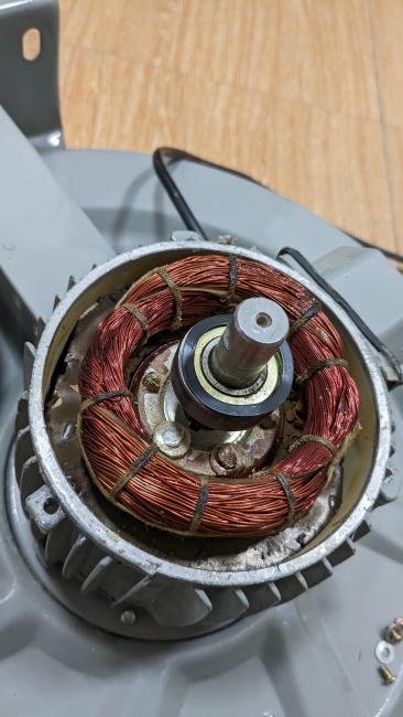

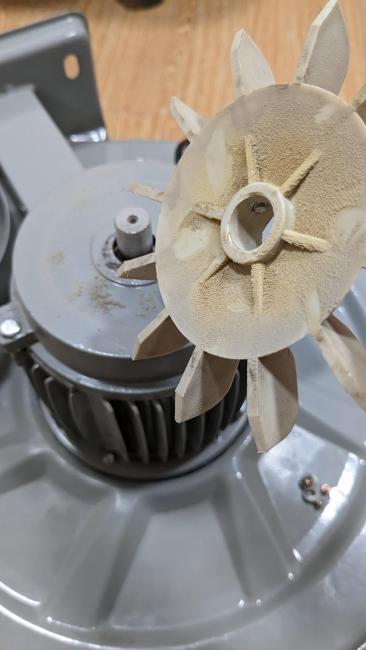

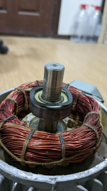

Открыл сегодня вытяжку ,вот фотки . На подшипнике сверху кольцо какое-то) ну явно не ровное, так и должно быть?  Видите нагар на крыльчатки ,это изнутри выходит.
7 часов назад, Royman сказал:
Родное.
Так и должно быть. Это прижимное кольцо.
Поставить на место, как было.
Мотор внутри весь в говне.
Разбираем с другой стороны.
45 минут назад, Dan сказал:
Родное.

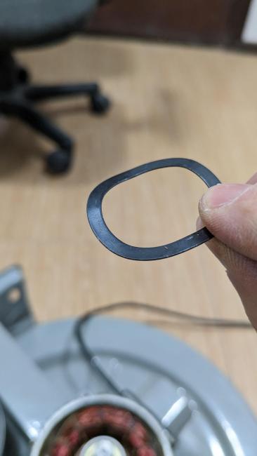

То что родное понятно, я писал что оно не роВное, волнистое все. (Такое и должно быть?,это не может быть причиной появившегося запаха?). Разбираем с той стороны и? Что делаем? Почему весь в говне, в чем причина? Толковых мастеров не нашел,одни твердят сальник наверно менять нужно ,но у нас нет, другие вообще разводят руками.
Да, такое и должно быть.
https://sert-service.ru/shayba-volnovaya-dlya-podshipnikov-gost/?ysclid=lcvi4lh981319325197
Такая "волнистая" и должна быть - это прижимная шайба. Попытка выгнуть её, может привести к её слому  - сталь такая.
