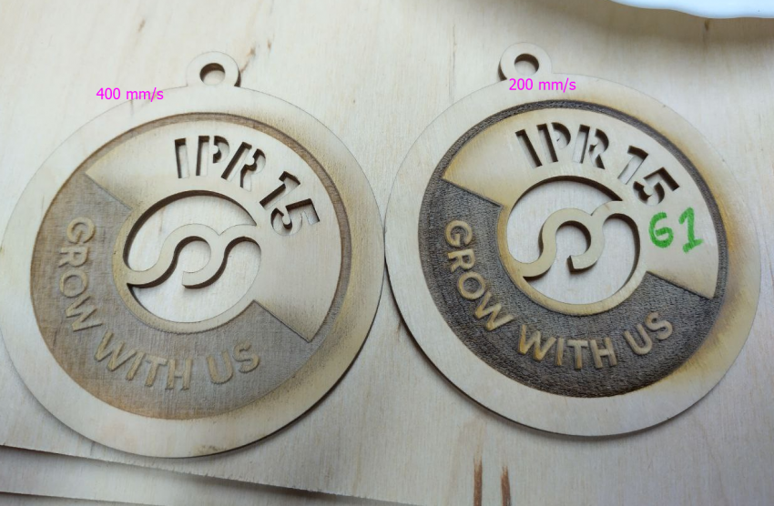

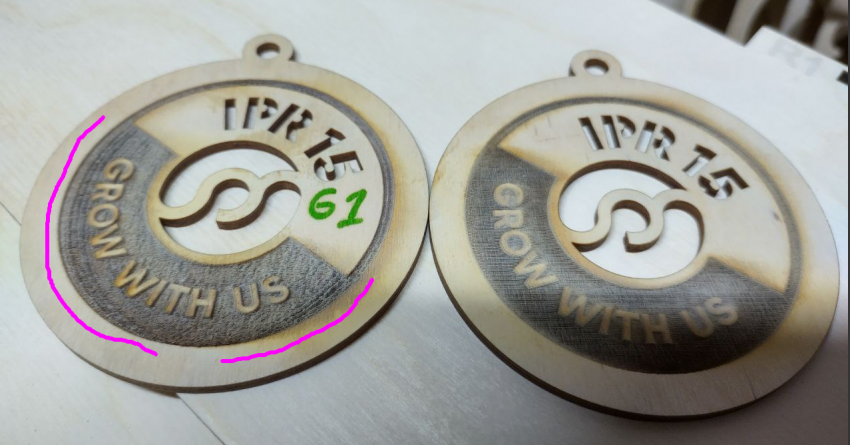

Автор: IvanDeft
Приветствую, коллеги.
Стал недавно обладателем станка Wattsan 9069LT.
Забрал со склада продавца, начал дожидаться пусконаладки.
Чтобы ускорить процесс и начать работу на станке, сервис предложил настроить базовые опции удаленно со специалистом (специалист рассказывает - я делаю).
Все прошло хорошо, станок начал работать, результаты (а именно качество гравировки) меня вполне устраивало, она была четкая равномерная.
Но пришел день ПНР и наведался "специалист" сервиса.
7 часов он проводил юстировку, хотя в начале сказал что все довольно точно настроено, и в итоге, после его работы станок стал работать еще хуже чем было.
Появилась проблема, что при гравировке один из краев не четкий, завален и гравируется с обожженным краем, будто не лазером резали, а газовой горелкой жгли.
Особенно это заметно на гравировке, но и при резке тоже иногда видно что один из краев линии реза отличается от другого.
И никак эту проблему решить не получается. При том, что край зависит от положения тубуса в голове. Повернешь на 180 градусов, право край начинает поджигать вместо левого, повернешь на 90 - верхний или нижний.
Если пульсовать точку и вращать тубус, точка иногда превращается в линию, а иногда вообще может мощность почти на половину пропасть.
В итоге, после этого "мудака" приходили еще 2 настройщика этого сервиса, меняли две головы, 4 тубуса, рассверливали сопло, вообщем 4 дня настройки станка и никак эту проблему решить не удается.
При том, что юстировка (а именно проход луча от трубы до головы) вполне точная, всегда бьет в центр.
Подскажите куда копать???
P.S.: на фото пример гравировки на коротком фокусе. Обратите внимание на левый край букв и как он отличается от правого.
