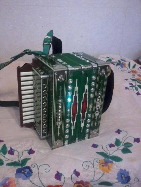

Конечно я понимаю,что лучше отдельные станки для нержи и для фанеры.Но как я писал,станок будет работать максимум пару часов в месяц.И нет задачи его окупать и заработать денег.На сегодняшний день заказываем у стороннего человека узоры из нержи 0.5 мм,да дешевле получается.Посчитал,я его буду окупать 40 лет))Но выиграли грант именно на развитие производства народных музыкальных инструментов.И надо потратить этот млн рублей на станок.Но в тоже время не хотелось совсем уж нерабочий станок брать.Как я говорил скорость не важна.Режем узоры 30х40мм на углы гармошек,и декоративные решетки из фанеры 4-6 мм.
