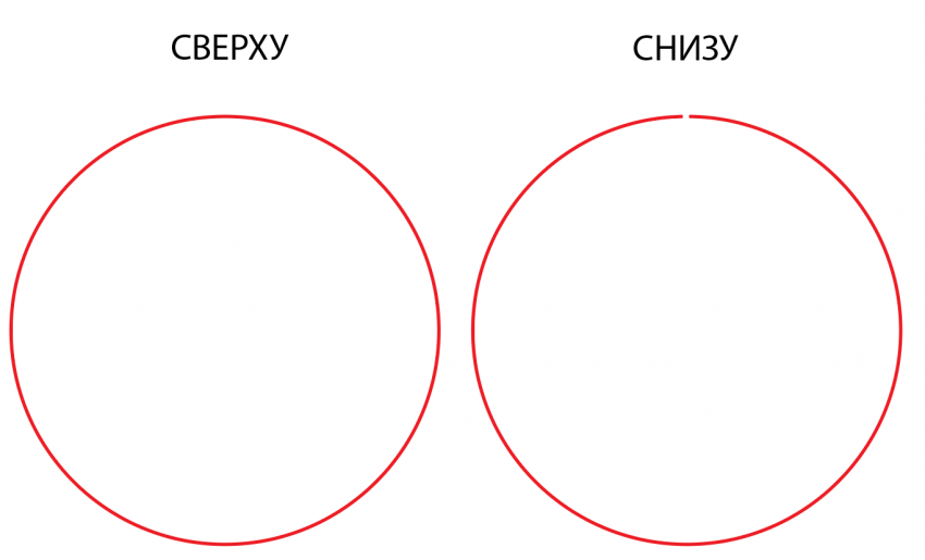

И снова здравствуйте. Прошу извинить за большое количество вопросов.
Пока читаю форум и ищу решение проблемы с нестыковкой контуров, вот в чем она заключается, при вырезании круга из фанеры:
То есть сверху круг совмещается полностью, но вот с нижней стороны иногда происходят недорезы. Юстировку делал и переделывал несколько раз.
Можно ли как-то сделать автоматическое продление реза буквально на пару миллиметров?
Вот примерно так я себе представляю. Заранее спасибо!

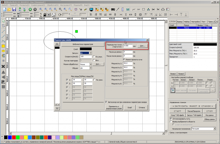

Штатной возможности в RDWorks нет, если Вы про это.  Если используете Adobe Illustrator, то у меня есть к нему плагин для автоматического продления выбранных контуров.
2 часа назад, PavelK сказал:

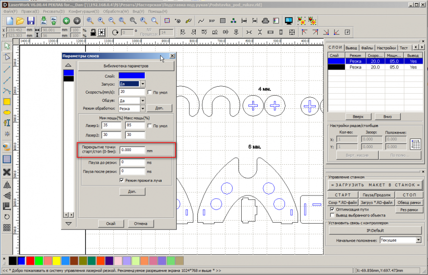

Ээээ ... Позвольте, о милейший, с вами не согласиться ... ))  Есть такая буква в этом слове у RD ...  - "Перекрытие точки старт/стоп".
Даже в v6 такое есть. В более младших не смотрел. Работает прекрасно.
4 часа назад, Kann сказал:
На любое расстояние можно ..
03.09.2021 в 16:23, Dan сказал:
Да, я туплю, Вы правы. В 6 то же есть - Seal.

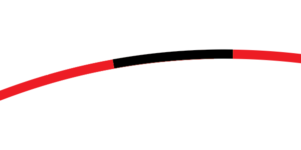

      Приветствую. Допустим имеется макет с одной окружностью. Мне нужно чтобы недорезало контур к примеру на 0,1мм.
      В рд воркс есть такая фишка? Или только через отрисовку часть окружности удалять.
