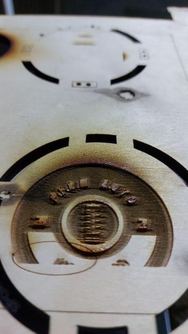

.Возникла следующая проблема, при гравировке сильно заваливает угол. В чем может быть причина? Заранее всех благодарю
Или воспользуйтесь поиском:
Доброго дня.
Вероятнее всего в юстировке, либо болтается линза/зеркало, либо люфт.
Кусок акрила в 10-20 мм есть под рукой? Можете у самого края импульс лазером сделать и проверить, что луч перпендикулярен.
С чего всё началось?
Что за станок, какой контроллер?
Попробуйте поставить однопроходную гравировку. Лучше станет?

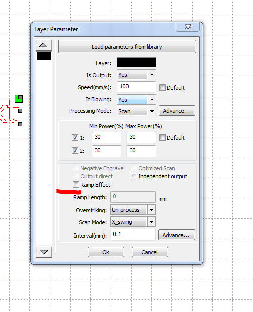

а не стоит ли в настройках рамп ефект?
