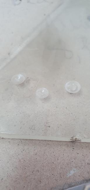

Толстое (8-10 мм) оргстекло есть?  Хорошо бы подержать луч сразу после трубки в нём. В идеале должен получиться конус, если конус шибко кривой или их несколько или непонятно что, тогда дело в трубке.

Нашел подобие оргстекла , вначале конус дальше непонятно , фото прикрепляю
3 часа назад, Gens1k сказал:
Попробуйте импульс подержать секунд 10-30
3 минуты назад, PavelK сказал:

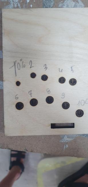

      Суть: внезапно опять перестал прорезать фанеру. Полез протирать зеркала и линзу так как уже помогало. случайно выронил линзу и у неё откололся маленький кусочек у края. Протерев всё и вставив обратно. Резка прекратилась полностью (не было даже точки от лазера). Не владея великими познаниями в оптике подумал что ей хана расстроился перестал разбираться и заказал новую линзу. По пришествии новой линзы вставил запустил реза не было. Задумался и полез проверять поблочно. обнаружил что юстировка слетела настолько, что лазерное пятно било в железку а не в третье зеркало. от юстировал вставил старую линзу, прорезало 1.8мм фанеры из 3,6мм. Вставил новую линзу прорезало от 2,6мм до 2,8мм.
      Что пошло не так? Перестал прорезать нижний слой фанеры при любых режимах

      -линзу заменил на новую (резка визуально улучшилась в два раза)
      -разные мощности от 10 до 100% в УП в сочетании с разными скоростями от 3 до 20
      -выставлять настройки на лазере в разделе JOG 20%-90%
      Что получилось:
      режет под некоторым углом (визуально похоже на 5-10 градусов  в акриле) на фанере на срезе была трапеция вместо квадрата
      прорезало относительно чисто до начала "проблем" первый проход на скорости 20 при мощности 40% и еще 3 прохода 10 на 90%
