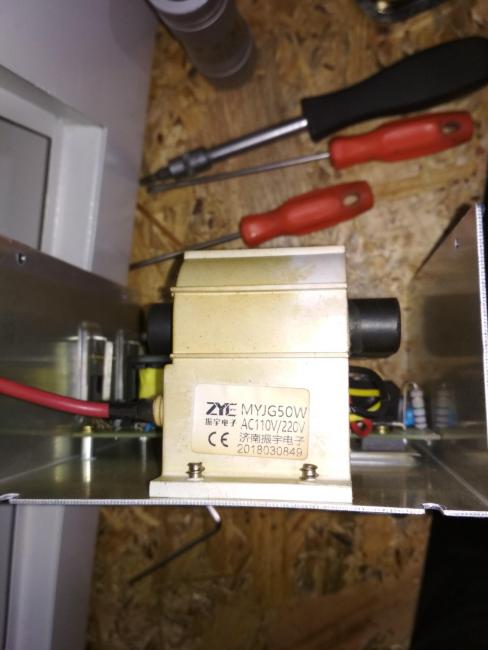

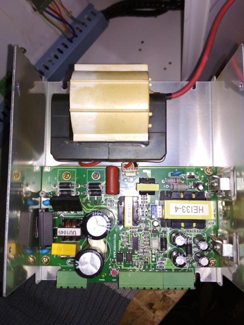

Добрый вечер,
В общем вот потроха ВВБП и видео https://yadi.sk/i/U3kPyePlcMF5EQ
https://ru.aliexpress.com/item/HS-08-40JS9-40-W-50/32884823399.html - сам транс на алике.
А где его купить в короткий срок или его аналог? Посоветуйте
кстати как искра , есть? искать ближе нужно , я продаю по 20 баксов в Украине, я просто не жадный, но у нас с вами таможня.

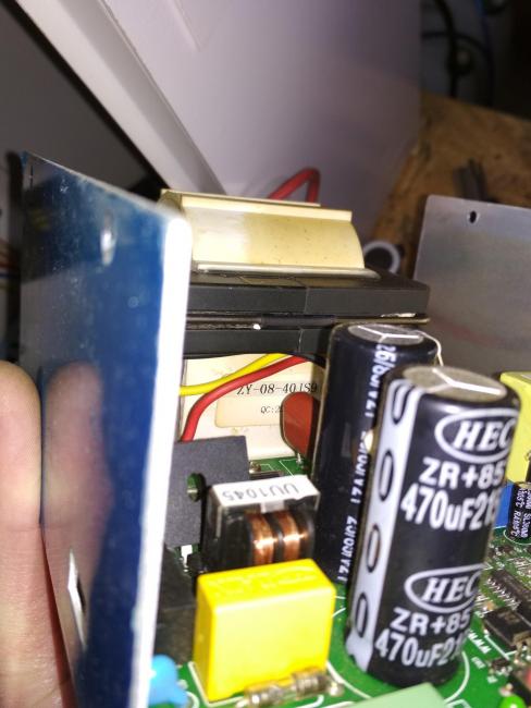

Трансформатор еще не нашел, фирмы в основном продают блоки, сейчас пишу им запросы с фото.
Искру не смотрел, там сделано все на горячие сопли, фото прилагаю.
Греть феном их и распаивать?
я срезаю, а потом на герметик, ща видео своё найду
Ясн, а какой аналог транса можно найти (я так понимаю согласно ТТХ?) и где лучше искать (гугл и яндех ведет на али(

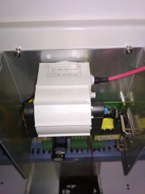

Всем привет!
В общем заказал из Польши новый транс, установил и.... ничего. Тот же х, только в левой руке. Трубка работает в вилке 10-17 процентов.
Что делать дальше? Какие варианты? https://yadi.sk/i/Wke3lgr8pZ6DyA
На видео тест на 35%, а затем на 15%.

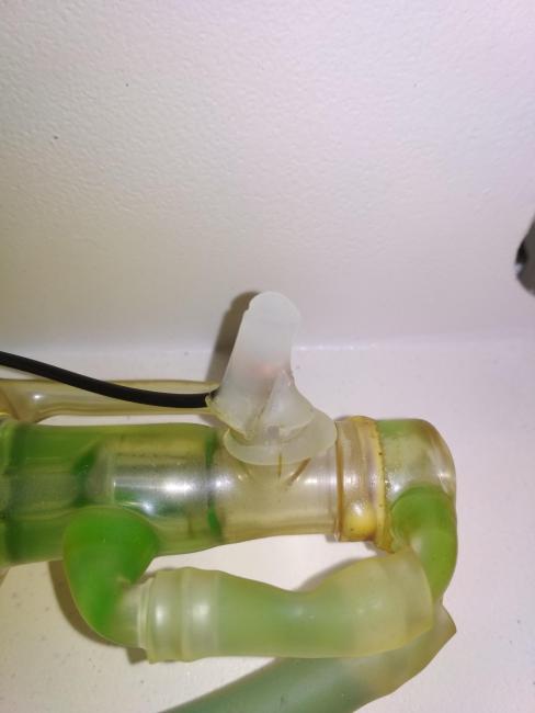

труба ведь белым светится?
Вроде да, я не присматривался.
если фиолеттовый то трубка почти померла, белый- это финиш, далее труба будет убивать блок.
