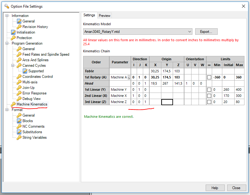

Запускаете Manufacturing Post Processor Utility. Обычно есть в комплекте, но может быть придётся ставить отдельно (скачать можно на официальном сайте, он вроде бы бесплатный). Нужен той же версии, что и PowerMill.
Открываете файл постпроцессора, в верхней менюшке: File -> Option File Settings, в списке слева выбираете Machine Kinematics  и у соответствующей оси меняете вектор направления оси.
Например, у X можно поставить -1 и тогда она будет в другую сторону
НО это в общем случае не есть правильный способ и нужно смотреть что с остальными осями и постпроцессор в целом. Это если станок в заводском исполнении.
Если китаец - то они могут чудить с электроникой и тогда оси хз как направлены.

Не нашел как дополнить предыдущий пост, поэтому создам еще один. По спокойному попытался порихтовать  в посте кинематику эту. Но опять же - вот открыл я эту табличку со списком кинематики по координатам. Ту, где нолики, единички и минус единички. Но опять же, как разобраться, что за что отвечает? Вот строка "Машине А" и дальше три значения переменных I, J, K. Что это за переменные? Я привык ,что этими буквами обозначаются данные положения дуги при круговой интерполяции, ими задается координата точки дуги. Здесь же я так понимаю, нолики и единички играют роль трехпозиционного переключателя - вкл, выкл и вкл в другую сторону. Что конкретно произойдет при выставлении того или иного значения - как это понять неподготовленному человеку? О, там есть еще одна вкладка - визуализация. Смотрим, пытаемся понять - опять мимо. Вот вроде значек абсолютных кординат,  а вот - относительных. Может 1 - это мсовпадение их направлений, а "-1" противоположное значение? Смотрим. Машине Х, I-1но абсольтная ось совпадает с относительной. Машине Y, J-1, но оси противонаправлены. Что это значит вообще? Что ось У программы не совпадает с осьюУ станка? Так на практике вроде совпадает. Тогда что? Непонятно... Но ладно нас же (меня же) интересует А. То такое операнд I при задании поворота по-прежнему не ясно, смотрим картинку - ост вдоль Х .в противоположную сторону, вращение по часам. Меняю "-1" на "1". Вектор поменял направление на "от нас", но вращение по прежнему "по часам" в абсолютноых координатах. Это то, что я хотел сделать? Я не уверен, потому, что не понятно, что показывает рисунок. Может мне было бы все понятнее, если бы я читал хелп с самого начала и шаг за шагом добрался бы до этого места? Возможно. Но, как я уже писал выше .мне не нужна ВСЯ информация, 99% которой для меня сейчас почти бесполезно. Поэтому все, что мн е остается в условиях полной недружественности интерфейса - это метод тыка. ТО есть я ща поставлю единичку, сохраню копию поста и прогоню прогу. потом сравню текстовки. если все то же но угол проворота А изменит знак - значит я угадал. Не узнал, что и как надо делать, чтоыб добится результата а именно угадал. Если еж нет - соответственно НЕ угадал. Можно пробовать еще раз. И еще. А можно плюнуть и забыть.

24.03.2021 в 19:30, ubi1 сказал:
Это вектор направления. I J K соответствуют повороту вокруг осей X Y Z.  Ставя -1 мы даём понять, что поворот на 180 градусов.
Попробуйте сгенерировать управляющую программу и увидите разницу.
Судя по скриншоту, у Вас вообще стол двигается вместе с поворотной осью О_о.  Откуда текущий постпроцессор и соответствует ли он вообще Вашему станку "ГФ3 6Р13"?

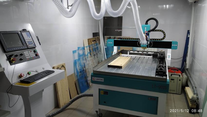

Подниму тему.
Портальный станок с поворотной осью А. Поворотная ось вдоль Y.
Перепробовал разные варианты постов для PowerMill. У всех ось А вдоль Х.
Пробовал изменить кинематику станка но после указания, что А вдоль Y - пост падает при обработке УП.
Собственно вопрос возник: Как же правильно создать пост у которого ось А будет вдоль Y?
Или это не верный путь?
Вдоль Y поворотку обозначают как правило осью B, но на станке она в настройках как A.
Вторые сутки - результат нулевой.
