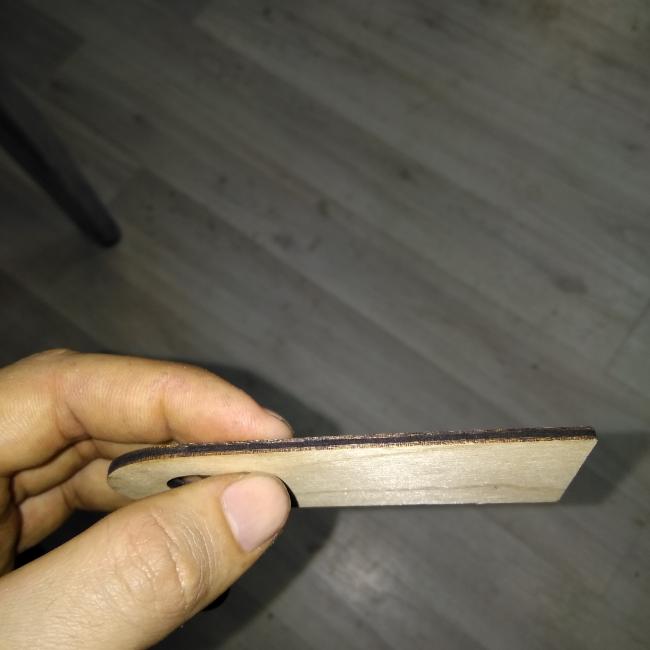

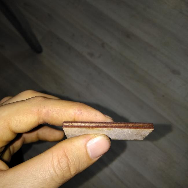

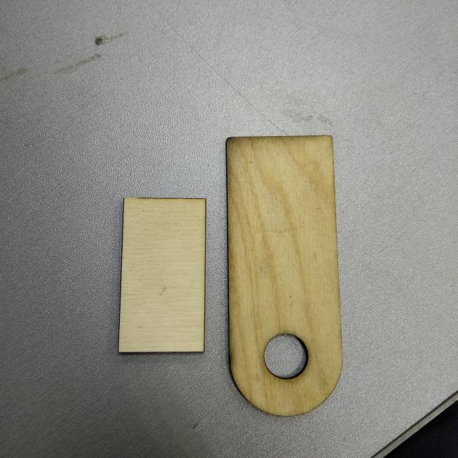

Я беру костромскую всегда. Сорт обычно 2/2 или 2/3. На маленьком станке 40вт 3мм - 12-14мм/с, 55%. 4мм - 10-12мм/с, 55%.
Если у вас так плохо режет, то есть вероятность, что она правда влагостойкая))) Вот она плохо режется.
1 минуту назад, Algasenok сказал:
Можете показать фото, пожалуйста?
Насчет влагостойкости у поставщика уточню.
10 минут назад, Ивангай сказал:
Вряд ли что то понятно будет по фото. На первой фотке обычная 4мм фанера. Резал на станке 40вт.
На второй влагостойкая 3мм. Резал на станке100вт. У влагостойкой рез намного чернее. Там средний слой очень сильно подгорает. Да и сама она темнее.
