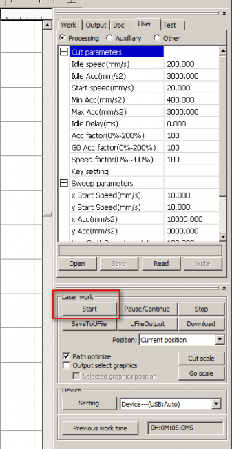

Пожалуйста, сделайте скриншоты  пользовательских настроек.

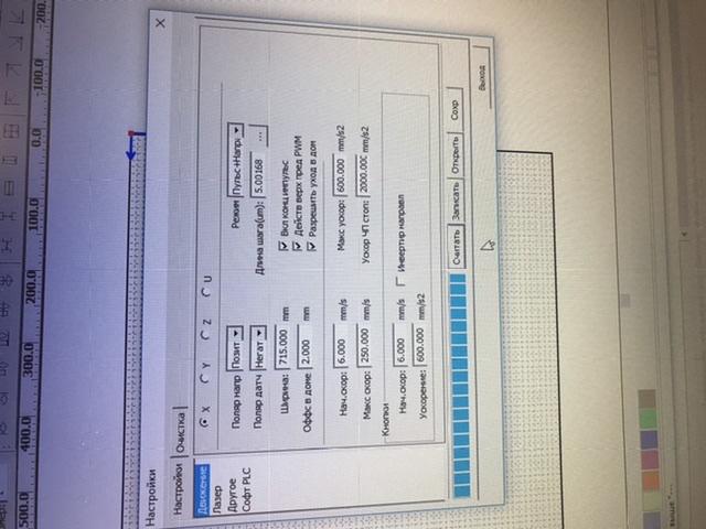

Только что, Aln71 сказал:
Так и так пробовал
1 минуту назад, Aln71 сказал:
Так и так пробовал
Это заводские настройки, скажем так, глобальные, которые имеют значение ограничения параметров работы станка.
Пользовательские покажите, именно они отвечают за работу и выполнение задания.

1 минуту назад, Dan сказал:
Это где их смотреть?
Вот в этом окне сверху.
Но, судя по всему, это уже не так важно. Предположение Павла  о проблемах самих драйверов, по ходу сбывается.
Но попробовать с настройками всё равно стоит. Может быть удастся уменьшить до приемлемого уровня.

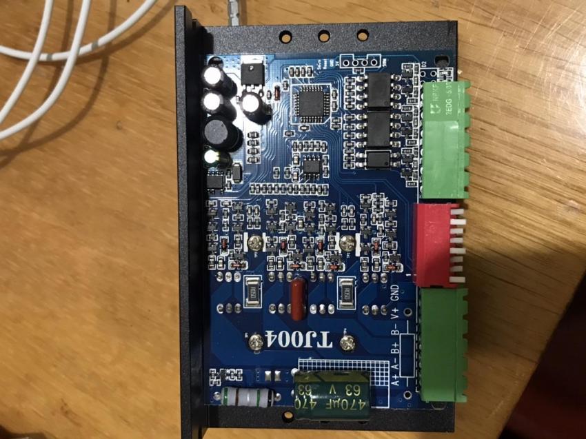

Можете драйвер раскрутить? Если там внутри одна многоногая микросхема типа stk672, tb66, tb67, или чего хуже l298 то это всё тот же TB6600.
Их основная проблема - они могут не успевать переварить импульсы с контроллера из-за слишком малой длины, а она, увы, не настраивается.

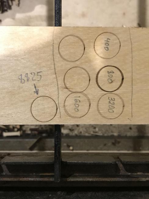

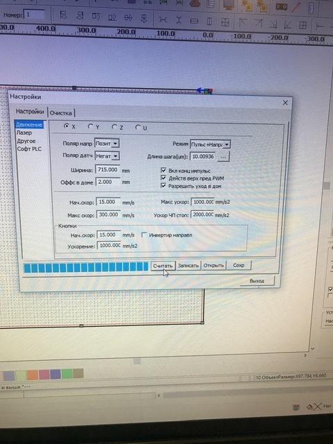

В общем наигрался я с этими драйверами, шаги менять пробовал, результата не дало. Поставил назад что было, шильд с маленькими 8825.  На фото кружки с разной настройкой шага. А слева кружок на старых драйверах 8825, задание повторялось 6 раз.

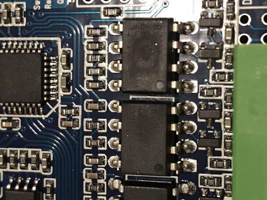

Так что скажите по фото внутренностей драйвера?
1 час назад, Aln71 сказал:
Могло быть хуже, но там всё самое интересное закрыто радиатором. Но то, что не оригинал уверен практически полностью. Теоритически их можно довести до ума перепрошивкой, но нужно найти кто сначала сделает дамп нормальной у кого такие драйвера, но потребуется ещё и программатор докупать =(  Так что увы.
