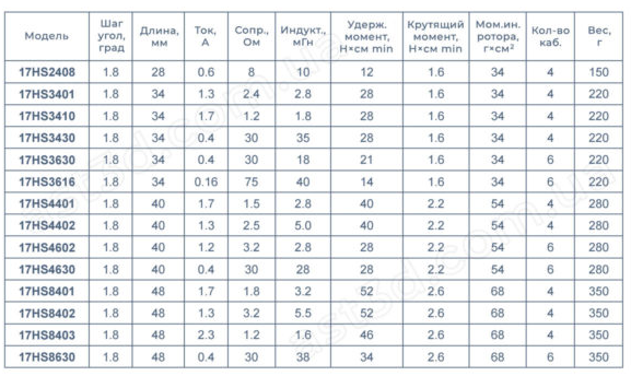

Не ... Nema17, эт некий размерный стандарт, а моторов там тьма и с токами до 3А .. может и больше есть, надо талбицы покурить.
О ... PavelK  уже и талбицы скинул .. - F5  .. не, не знаю .. )))

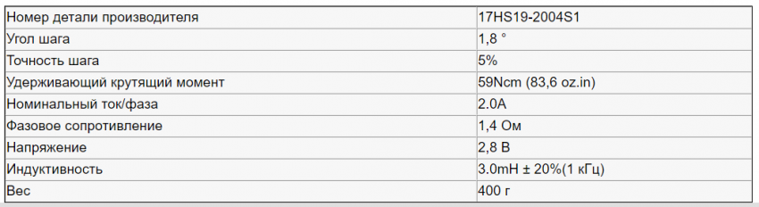

Спасибо огромное, успокоили! У меня сейчас выбор: какой лучше взять из движков Nema 17 на 1.7А, 1.8А или на 2А? Вы можете что-либо посоветовать или особой разницы нет?
17 минут назад, prastfisrt сказал:
На ось Y можно мощнее - 2А. На ось Х - 1.7-1.8  ... и 1,5 будет на оси Х нормально себя чувствовать.
