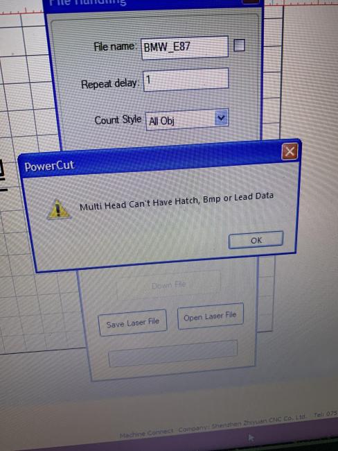

Всех приветствую, у меня такая проблема, не могу подгрузить макет в режиме гравировки, с резом проблем нет. Ошибку подгрузил, весь интернет взорвал, аналогичного найти не смог, спасайте.
Может растр не однобитный?

Я нарисовал обычный круг в этой же проге

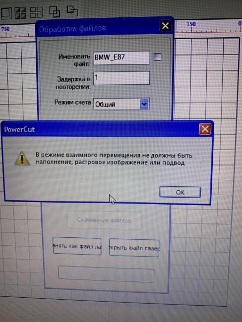

Перевёл ошибку на русский, но мне это ничего не дало
На станке установлены 2 головки?
С китайского или с английского?
Английский перевод у китайцев очень часто неточен. ) Поверь мне .. )
Вероятно включены две головки и станок жалется, сто перемещения пересекаются.

Нет, одна. А как убрать вторую голову в настройках, не знаешь случайно?

Это китайский английский)
нормальный русский к сожалению не смог поставить, там суета сплошная
Вроде со всем разобрался, если бы не китайско русский перевод, все было бы понятно. Может у кого русификатор нормальный есть на power cut?
35 минут назад, podFF сказал:

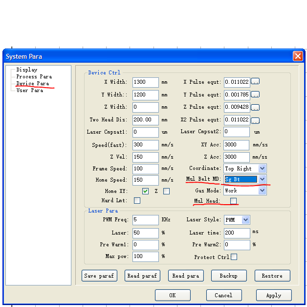

В верхнем меню Setup -> Para settings. В открывшемся окне слева Device para,  убираем галку "Mul Head", а так же Mul Belt MD ставим в Sg Bt (Single Belt)image.png

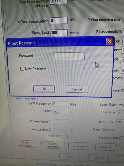

Просит пароль
1 минуту назад, podFF сказал:
Просит пароль
zy8888
9 минут назад, PavelK сказал:
zy8888
Не подходит
36 минут назад, podFF сказал:
Не подходит
Станок подключён? Стрелками из программы управляется?
Пароль: 123456
1 час назад, PavelK сказал:
Пароль: 123456
Этот подошёл, спасибо друг)

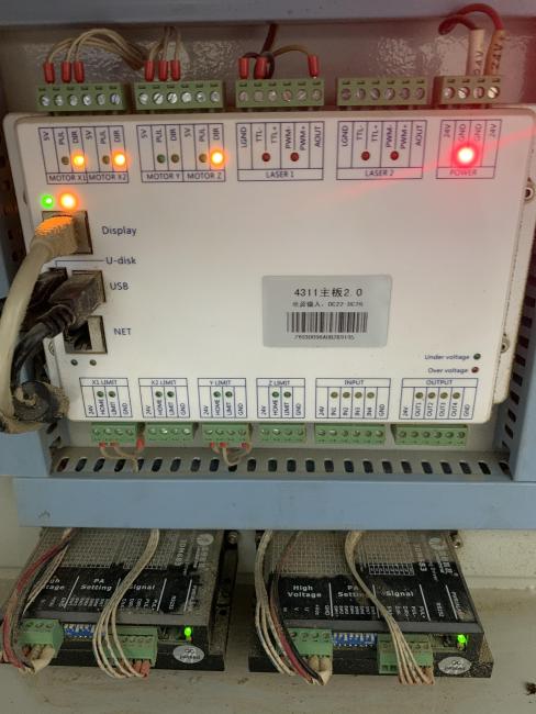

Вы выяснили, какие у вас драйвера и двигателя? Если сделаете фото двигателя скажу.
К сожалению, у меня слишком мало времени в преддверии Нового Года.  Пишите вопросы на форуме, кто-нибудь да ответит.
3х фазные шаговики с шагом 0.9 градуса.
в поле скорости Speed (fast) какое значение стоит? Увеличьте его, это ограничение максимальной скорости.
Ускорения и скорости можно подобрать опытным путём.
За ускорение отвечает Acceleration, сокращённо Acc.
