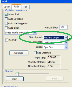

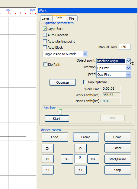

Я нажимаю ориджин, он запоминает ее, потом обвожу рамку, и по идее он должен остаться на этой точке, а он уходит домой
Может тут что покрутить?

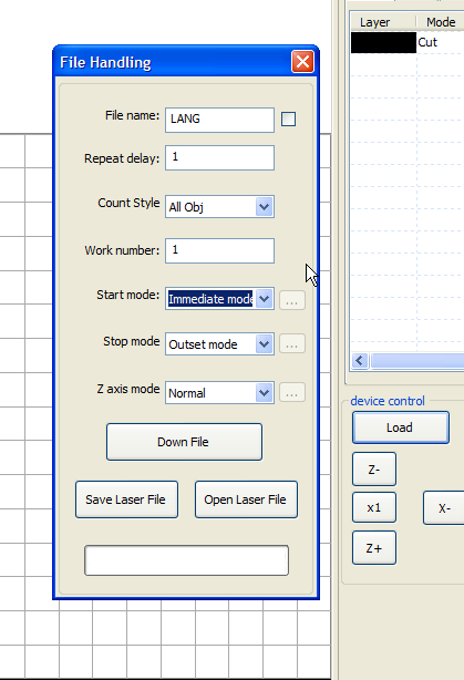

А так же есть ряд весьма красноречивых настроек в диалоге загрузки файла.
Увы, но я тут беспонятия.  Попробуйте в настройках станка с панели посмотреть. Что-то было, но что именно уже невспомню
Возможно выбрать режим с одной "головой"

Так вот это самое оно должно быть
