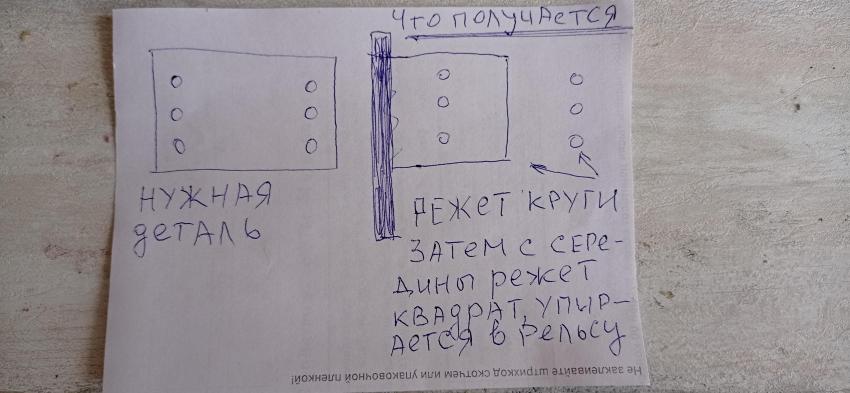

Запуск не с нулевой точки, акцентирую, не рез, а именно запуск станка. При вкл. станка платформа с головой двигается влево, упирается в раму, буксует и начинает трещать, требуя продолжения движения.... . Видимо при настройках сдвинул платформу. Подскажите пожалуйста, как настроить станок?

Да, может и сдвинула голова при ударе, может и металлические пластины сдвинуты, которые крепятся к кабельканалу. Его то я отвинчивал. И еще такой казус, выставил начало реза, нажал Origin, он прорезает отверстия, нормально, правильно где они и должны быть, а рамку сдвигает влево (начинает рез с середины детали) и смещаясь влево, голова упирается в рельсу и буксует. Вообщем, снял фото-видео так нагляднее. Самое главное подскажите пожалуйста как исправить?

Да, датчики срабатывают когда металл подносишь. Вот резка прямоугольник, а он точки по всему периметру прожиги делает, а прямоугольник с середины и влево смещает упираясь в рельсу. DAN это не говно)), пена монтажная, черновой вариант, потом облагорожу)

Режет так-же, внутри прямоугольника точки по заданной схеме, сам прямоугольник смещает влево, головка упирается в рельс и буксует
Раб. поле 200 х 300 мм, прямоугольник 186 х 110 мм.
А если вырезать 100х100 и измерить?

В станке раб. поле 200 х 300 мм, голова стоит почти на середине, а по оси Х уже стоит 216, вот походу из-за этого голова и не едет правее, а режет левее. Так или нет? Ежели так, тогда как голову выставить на ноль?
1 минуту назад, rubaxa сказал:
Так или нет?
Да. У Вас неправильно выставлено количество шагов двигателем на миллиметр. Поэтому размер программный и реальный совпадать не будут.
