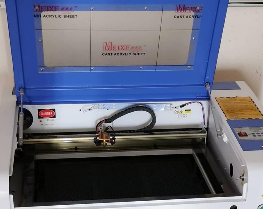

Всем добрый день!
Ситуация похожая на случай Алексея Пирожкова. Станок на м2 нано не обнуляется, только в моём случае по Y. При включении станка голова перемещается влево до упора, а по Y смещается вниз на 5 см. Оптических датчиков нет, концевики механические. Режет и гравирует без проблем, только Предпросмотр показывает в одном месте, а гравирует уже в другом.
Если бы датчик концевик был неисправен, то при обнулении портал уперся бы в стену и начал тарахтеть. Шлейф целый, т.к. гравировку и резку отрабатывает.
Что ещё можно проверить?

На сколько в другом? По Y отъезжает после срабатывания концевика или вместо?
Доброго дня.
То же немного не понял, как всё происходит.
Станок по Y при включении вообще не доходит до датчика Y  ?   Или доходит, отрабатывает, и потом уезжает на 5 см вниз?
26.11.2020 в 13:26, PavelK сказал:
Вообще не доходит, добавил 2 видео. Показал движение головы при включении станка и при гравировке.
26.11.2020 в 12:19, Makella сказал:
Не обязательно, в вашем случае станок думает, что концевик сработал и отъезжает для определения точки срабатывания.
Фото концевика покажите.
Добавил фото
Судя по видео, датчик уже в отработанном состоянии, и портал начинает медленно от него откатываться, ожидая отключения микрика.
Сам микрик проверьте, и целостность проводов.
С платой М2 микрики подключаются в свободно замкнутом состоянии. Т.е., размыкание контактов - режим отработки.
8 часов назад, Dan сказал:
Поддерживаю.
Походу, пора микрик менять, либо сначала снять клеммы и прозвонить мультиметром, будет ли реакция и какое сопротивление (должно быть меньше 6 Ом, иначе слишком плохой контакт и точно под замену).
