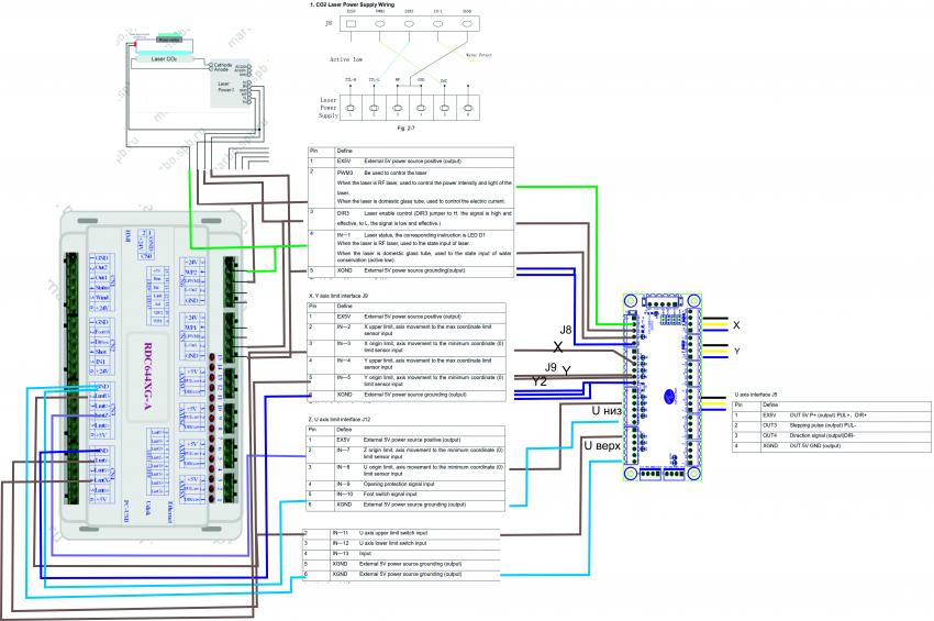

Сложилась такая картина соответствия соединений со старого контроллера на новый. На старой плате к концевику оси Y подключен еще один провод, с назначением которого не удалось разобраться. С остальным более-менее ясно.

10 часов назад, Студия "Артконтинент" сказал:
1. Вы блок розжига не к тому разъёму подключили, если у Вас одна трубка (нужно к CN5)
2. Откуда у Вас ось U ? Есть протяжка стола?
3. Концевики на Limit -  а не + (Потому что - отвечает за минимальное значение). Сами концевики какого типа? Кнопки/микровыключатели или индуктивные?
4.
Вангую, что Вы попутали с осью Z.
5. На схеме зелёный провод от WP чиллера зачем-то к управляющего от блока розжига в табличке... хотя к контроллеру подключён верно.
6. Откройте уже сами кабель-каналы, проще будет, а то и дальше будет жесть.
7. Чем запитывать плату будете?
8. В подключении шаговых драйверов уверены?
6 часов назад, PavelK сказал:
Поясню: Limit - , это сторона аппаратного нуля, а Limit+, это обратная сторона по любой оси .. и всё ... т.е. на оси может стоять два датчика. Но тип датчика для руидиы значения не имеет, она ест сигнал с любого датчика .. ))) Надо только в заводских настройках правильно установить сам тип датчика - NC или NO .. т.е.  позитив или негатив. ) Это настройка типа датчика, а не его положения. Да, тут у разрабов явный промах, и изменить это пока никак, ибо из языковых файлов дёргаются идентичные поля, что в положение направления, что в типе датчиков .... ) Но я постарался перевести данное поле более правильно, нежели это в английском языке.

11 часов назад, PavelK сказал:
У меня руида 6432G на три оси, и там один разьем на блок рожига будет. На этой схеме два разъема одинаковые, выбрал поближе который.

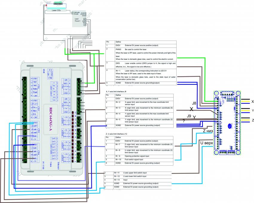

TL-302 поддерживает 4 оси. Нижний концевик подъемного стола подключен к IN11 U axis upper limit switch input, а верхний к IN8 origin limit. На схеме неправильно обозначил. Догадываюсь, что на новой плате 6432 их надо будет подключать к Z- и Z+.
3.  Да, с этим разобрался, их надо на минусы подключать. Концевики микропереключатели.
4. Насчет второго провода по Y с которым сразу не разобрался, это на разъем подключения поворотного устройства. Один провод на концевик идет, а второй на этот разъем. К этому разъему постоянно подключена ось Y.
5. На схеме неправильно зеленый провод нарисовал, он на самом деле идет на второй контакт PWM3
6. Открыл, там такие жгуты проводов, проще тестером прозвонить
7. С контроллером будет блок питания
8. X ,Y  к драйверам подключены. Подъемный стол через драйвер yka2608mc к оси U. Вот с этим непонятно.

50 минут назад, Студия "Артконтинент" сказал:
Подключаешь на Z .. никаких проблем.
16 минут назад, Dan сказал:
И концевики нижний Z- верхний Z+ ?
32 минуты назад, Студия "Артконтинент" сказал:

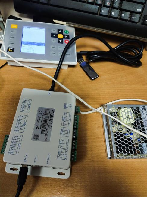

Посмотрел инструкцию, понял, что при первом запуске может быть глюк из-за неправильных настроек. А если подключить плату к питанию, соединить с компьютером, считать настройки, записать правильные, такой вариант возможен? Настройки взять из старой платы, правда там не все. И уже потом подключать концевики, шаговые двигатели и т.д.
2 часа назад, Студия "Артконтинент" сказал:
А зачем так?
Просто, подключился к контроллеру и делай с ним что хочешь. Там же всё написано. Хоть заливай ранее сохранённые настройки, хоть ручками всё правь, что, вероятно, будет быстрее ..

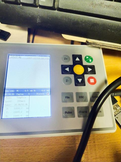

Пришел контроллер, подключил его к компьютеру без подключения станка. Прочитал настройки, конечно все было наоборот. Записал свои, взял их из настроек материнской платы. Теперь при первом включении должен поехать куда надо. Попробовал отправить задание, отправилось. И еще есть оси X, Y и U. Z нет, но кнопки управления Z на панели есть. На экране контроллера тоже только ось U вместо Z. Хотя на старой плате подъемный стол тоже подключен к U, но ожидал, что на новой плате U не будет.
Изменено пользователем Студия "Артконтинент"
1 час назад, Студия "Артконтинент" сказал:
У этого контроллера можно назначить на эту ось U разные функции
