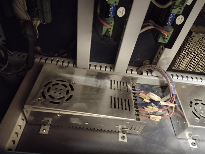

Вроде это блок питания. Наверно придется его менять. Главное разобраться с разьемами на новой плате, скорее всего будут отличаться и с настройками
19 минут назад, Студия "Артконтинент" сказал:
Важнее то, сколько вольт он выдаёт и что ещё питает, а не внешний вид =) Обычно где-то на нём есть шильдик с характеристиками.
Если от него ещё и драйвера питаются, то лучше таки будет поставить отдельный только для платы.

На фото правее - второй такой же БП, полагаю, на дрова ... )
15 часов назад, Dan сказал:
Я предпочитаю не предполагать, т.к. повидал извращений и лучше убедиться, а то насоветуем.
Но, судя по толщине проводов, этот таки на драйвера. Может быть второй - то же, типо отдельный оси Z или другой драйвер.

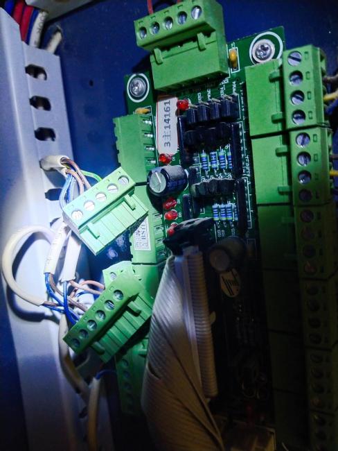

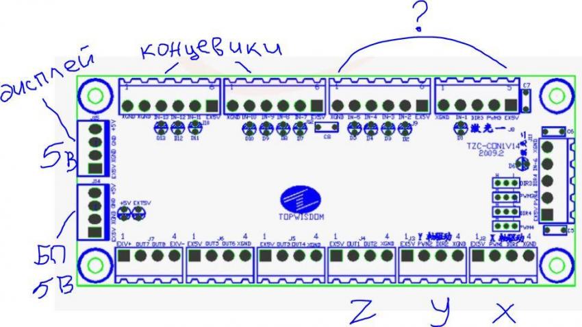

Решил все же заменить плату, купил 6332G. На 302 контроллере нашел порты на драйверы двигателей и на концевики. Но осталось два разьема, с которыми не все ясно. Они должны подключаться к блоку питания лазерной трубы, как понимаю.
31 минуту назад, Студия "Артконтинент" сказал:
Инструкция - великая вещь .. ) А можно и по проводам пройти.
Но при установке нового контроллера старые схемы, по сути вообще не нужны, всё собирается по схеме нового контроллера.

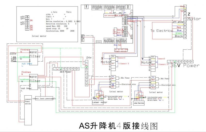

По старой схеме хотел разобраться что откуда идет, чтобы к новой было понятно что подключать. Вроде стало понятно, что есть три разьема на оси x,y и z, есть пять концевиков, и осталось два контакта скорее на блок розжига. Вроде еще должен быть выход на датчик воды, но его не видно. По проводам не пройти, они в короба уложены.

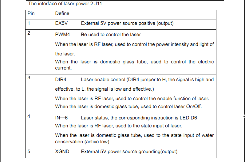

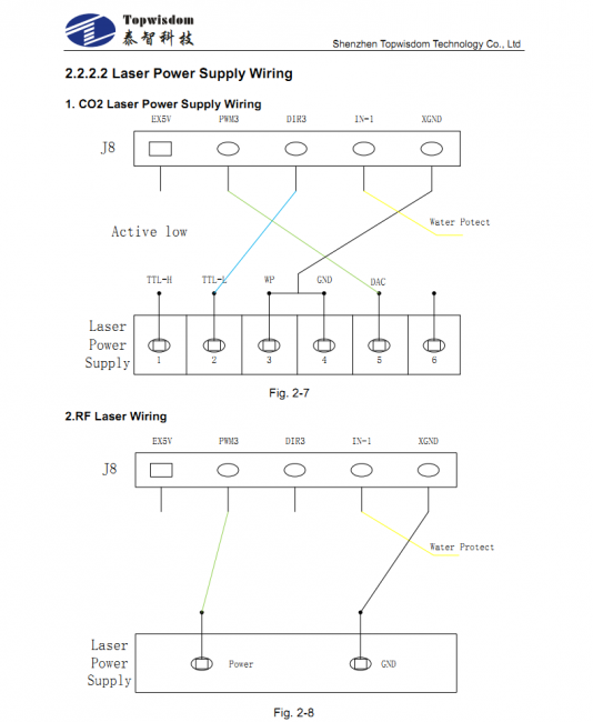

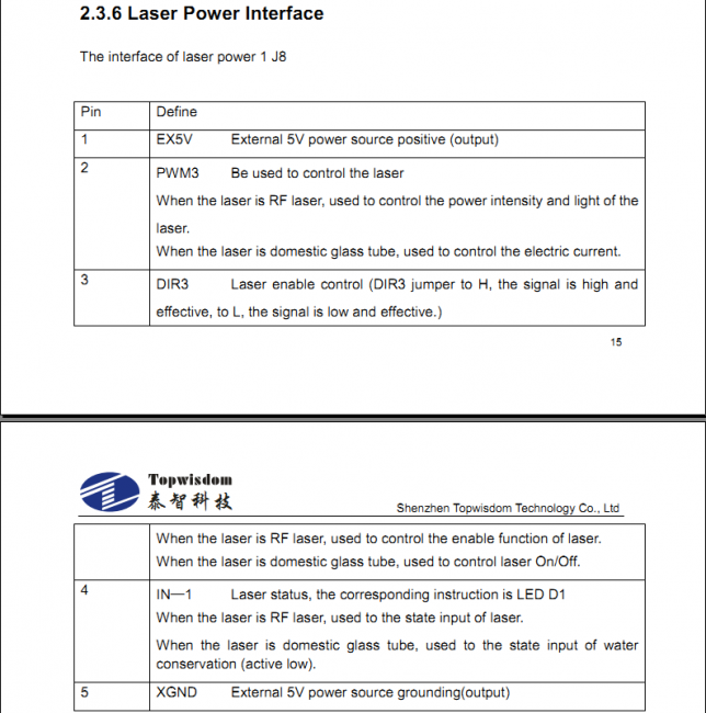

Посмотрите какой разъём за что отвечает у TL-302:
И У Руиды:
Dan вверху указал уже разъём J8  (На Вашем фото со знаком вопроса - правый)  и как подключать блок розжига. Ваш - первый вариант, где CO2 power supply.
2 часа назад, PavelK сказал:
И У Руиды:

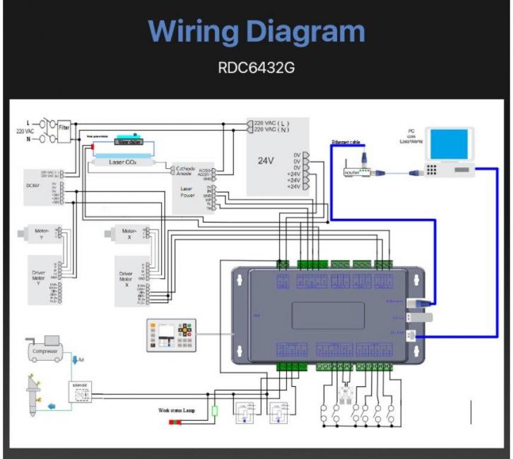

Ну так там же в файлах есть крупномаштабная схема, что куда подключается:
