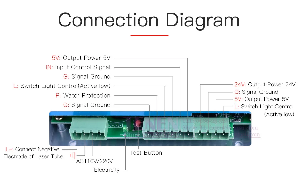

40W-GS MYJG-40W CO2 лазерный блок питания 40 Вт 25 Вт 30 Вт для CO2 лазерной трубки 110 В 220 В Высокое напряжение гравировка резка машины
Собирал по этой распиновке. Кто из них G, а кто GND?
Оба GND. Если замерите сопротивление - там будет около 0 =)

Хм, попробуйте L  перекинуть к L управляющего разъёма.
Потом замерить, сколько вольт между L и G.  Должно быть больше 2 В.
перекинул, замерил - 2,8V

Дабы убедиться, что дело не в контроллере: отключить от разъёма L, один щуп мультиметра на него, другой на G. Запустите что-нить на резку. В момент, когда должен быть луч, должен показывать меньше 1 вольта. Когда луча быть не должно должен показывать больше 2х.
Если значения не меняются, то, скорее всего, сгорело управление в контроллере. Если меняются - блок розжига.
