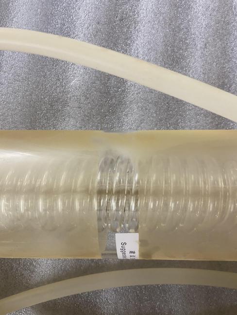

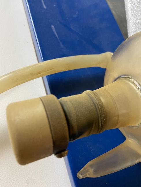

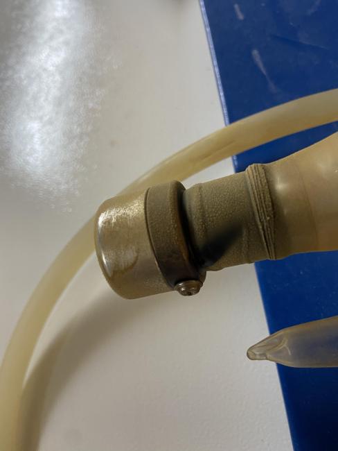

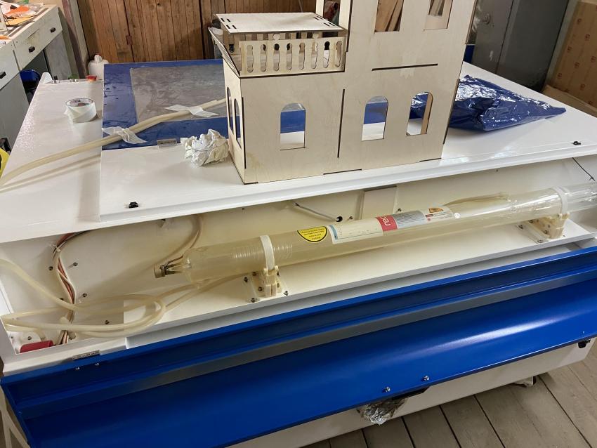

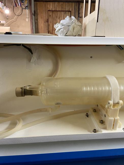

 На половине трубке (Где подключается плюсовой провод) образовался налёт желтоватого цвета Типа пыли и так же половина отсека где установлена труба в этом же налёте, а вторая половина трубки (где луч выходит из неё) чистая. Подскажите что за налёт, из-за чего он образовался, это норма или нет?
Снаружи?
Да.
10 минут назад, vasa29 сказал:
Снаружи?
Да.
Статика.
  • Upvote 2
18 минут назад, ZVER сказал:
Доброго дня.
Это частицы пыли и содержимое дыма от резки изделий. Притягиваются статическим электричеством, т.к. у Вас высоковольтный конец почему-то без защитного кожуха:
Он есть у всех трубок в комплекте.
В большом количестве это не норма, т.к. однажды может пробить на корпус.
Только что, vasa29 сказал:
Статика.
Это критично? Возможные последствия?
2 минуты назад, ZVER сказал:
Теоретически, если толстый слой скопиться, то может пробить на корпус. Наденьте защитный колпак на высоковольтный контакт. Либо протирайте хотя бы раз в пару месяцев.
Доброго дня.
В большом количестве это не норма.
Есть такой красный колпачек красного цвета, лежит без дела))) я правильно понял нужно протереть все и его надеть и это решит проблему?
Только что, ZVER сказал:
Да. Только после полного отключения станка от питания и не раньше 10  минут, т.к. в зависимости от блока розжига, на контакте долгое время может сохраняться высокий заряд. Для некоторых может быть смертелен.
Спасибо!
