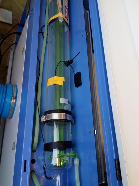

Всем привет,купил китайца и столкнулся с с такой проблемой охлождающая жидкость из чиллера идет 12°,а на градуснике на трубе ниже 18°не опускается даже если станок не работает.может кто сталкивался с подобным?
22 минуты назад, Никишин Андрей сказал:

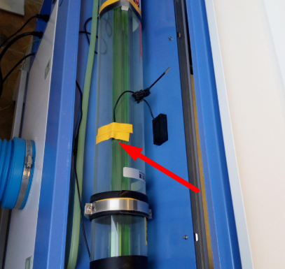

фото сделайте градусника. Скорее всего плохой контакт и поверхность измеряет не только трубку, но и помещение
Никишин Андрей вот это градусник? Оторвите его и выбросьте))) он в этом месте ничего полезного не измеряет)))
Нужно чтобы щуп градусника был в жидкости (можно придумать что-нибудь. Например, поставить в разрыв выходного шланга), либо забить и оставить температуру охлаждающей жидкости в емкости, как сейчас и проверить поток. Если помпа хорошая, то проблем не будет никаких.
у меня китайцы примотали датчик к шлангу. В вашем случае, это температура воздуха в помещении
Никишин Андрей жескач!!!)
У вас случаем не два термомета на станке?
11 часов назад, 008shadow сказал:
А в чем жесткач?)))
У меня так же был примотан изоляцией к трубе, это на время транспортировки. Ведь не зря же там длинный провод скручен, отлепил и в жидкость опустил.
Alexandrovich90 Жескач, что оставили на трубе)))
Спасибо друзья за инфу,но и видеоинструкции что была вместе со станком также приклеивают к трубе,поэтому я и попал в"блудняк"
