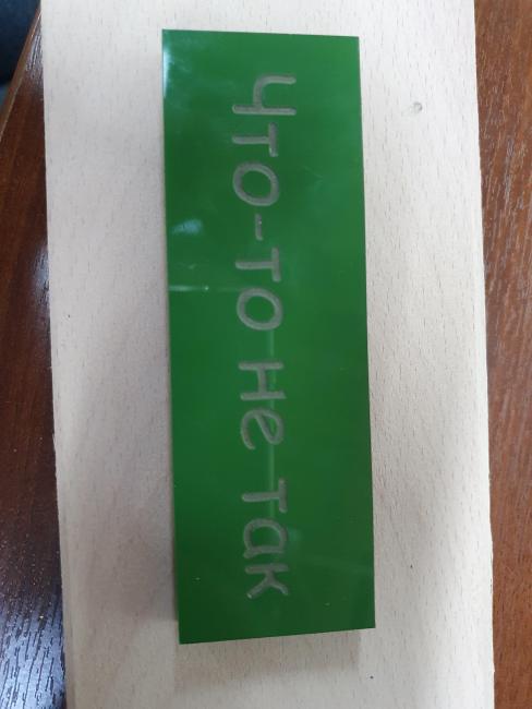

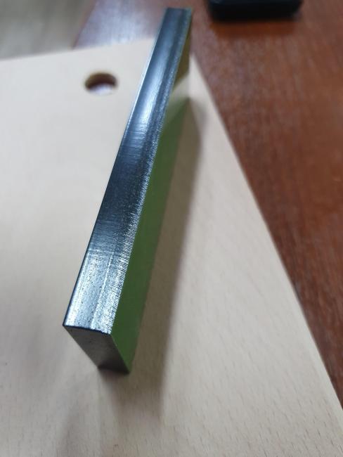

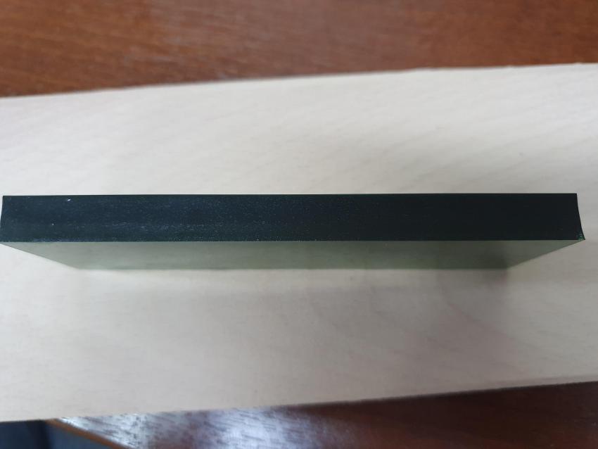

Добрый день! Столкнулась с такой ситуацией. Заказчик привёз акрил литой 10мм на лазерную резку. Начинаю резать, и получается гладкий черный торец. Попробовали гравирнуть, тоже не тот эффект, что ожидается от литья. Кто-то сталкивался с таким материалом? Труба 100w. Скорость 4, мощность 55/55.
Доброго дня. Может дело в покрытии? Оно испаряется, а воздух задувает его в щель реза.
1 час назад, PavelK сказал:
Не пробовала. Попробую, отпишусь
4 часа назад, PavelK сказал:
Та же история, без продува чёрный торец.
Изменено пользователем terexina955
17 часов назад, terexina955 сказал:
Есть возможность сверлом просверлить? Возможно, сам акрил такой во всей толще. Встречался пару раз, пришлось фрезером резать.
Резали фразой в итоге, торец в цвет материала
