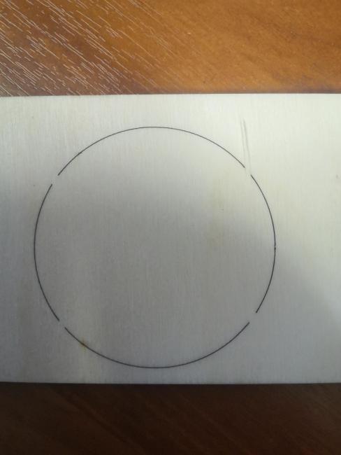

Здравствуйте, подскажите пожалуйста , на скорости 25-40 получается такая фигня, уменьшаю скорость ниже 25, все отлично! Чем больше круг тем больше такой не прорез и всегда в одних и тех же местах,

После поворота окружности на 45*, как Vasa29 выше писал, что-нибудь изменилось?  Окружность вы импортируете или в управляющей программе рисуете? Что за станок и контроллер?

При повороте ничего не меняется. Руида. Софт меняли. Настройки драйверов по току меняли. Пульс/оборот много стоит - 10000 и это на слабых двухфазных моторах (пока не меняли). БП один на всё. 350 Вт. как я понял. Есть подозрение на падение напряжения. (пока не проверяли)
Импорт или отрисовка в самом RD ни на что не влияет.
Пропуски, именно падение мощности, на окружностях всегда примерно под 45 градусов, диаметрально противоположные и под прямым углом друг к другу. Окружность со стороны луча ровная без ступеней.
Осталось перепроверить все заводские настройки и пользовательские, и перепрошить до кучи.

ИМХО тут это не причём, так как от проседания напряжения сказалось бы в первую очередь на ровности движения, тут же всё нормально.
Проблема либо в управляющем сигнале с Руиды, либо в обработке его блоком розжига.
Я бы попробовал следующее:
1. Отключить от блока розжига управляющий разъём, отослать на резку ту же окружность и на самом блоке розжига зажать кнопку пульса - так мы, возможно узнаем, что на сам блок розжига/трубки извне ничего не влияет, что бы осталось только сигнал с Руиды и сам блок розжига.
2. Попробовать изменить минимальную мощность, поставить ниже/выше. Сталкивался с тем, что при некотором сочетании мощностей и скоростей прорезать отказывалась наглухо, но это было ещё на 420 контроллерах и думал, уж на новых то избавились.
3. Хорошо бы глянуть видео резки этого круга - возможно в настройках слишком большое/маленькое ускорение либо "рывок" стоит очень маленький. Так же, возможно, нужно уменьшить частоту блока розжига, т.к. 20 КГц не все могут переварить.
4. Снять на видео миллиамперметр при процессе резки, потом просмотреть есть ли провалы.
5. В идеале взять осциллограф и посмотреть, что там по управлению происходит, либо же, если его нет, взять стрелочный вольтметр, так же к управляющему и снять на видео - потом посмотреть, есть ли провалы. Если есть - точно, что что-то с Руидой.
6. Перепрошивка может помочь, но скорее нет, т.к. возможно, что что-то с выходной оптопарой.

Сразу  на новом станке .. )
Ситуация в том, что всё, что не радиус, режется прекрасно, любые косые линии. Проблема только на радиусах и исключительно под углом касательной в 45 градусов  ... )

Кстати, контроллер менялся, проблема не исчезла ...  )
БВН или механика ... Других вариантов уже нет.

В настройках есть параметр максимальная скорость при резке радиусов. Посмотрите его и попробуйте в этих радиусах уменьшить скорость. Вдруг что получится. Но на БВН не похоже. Тут больше похоже что управление глючит.  Хотя может и он. В теории возможно.
1 минуту назад, ЛазерДизайн сказал:
Всё отключено. тем более, что софт менялся, а этот параметр работает исключительно на стадии компиляции макета перед передачей контроллеру. В контроллер, данные натстройки не записываются никак.
2 минуты назад, ЛазерДизайн сказал:
Контроллер менялся. По этому, как вариант, в БВН на уровне обработки входного сигнала по мощности. И очень чёткая, я бы даже сказал, математически точная закономерность падения мощности.
2 часа назад, Dan сказал:
Может перподключить его с аналога на ШИМ и наоборот?
Как вариант, если у контроллера есть выход аналоговый.
Что хоть за блок розжига? Может, для начала, частоту управляющую изменить? И что там по остальным моим вопросам?
Кстати, а с правильностью подключения всё впорядке?  Не попутано случайно IN и TL/TH ? GND от контроллера приходит?

Сейчас по аналогу работает.
1 час назад, PavelK сказал:
Тут всё корректно, и сама мощность с контроллера меняется.

Перекинули на ШИМ, стало лучше, но пара мест остаётся ... )

Вопросы про измерения АЧХ точно останутся в воздухе ... ибо мне туда не доехать, а человек врятли выполнит это самостоятельно.
Да, всем  привет, просто переписывался с DAN  в ВК) все уже перепробовали кроме понижения частоты, завтра попробуем
Стоит добавить, что после переключения на сигнал ШИМ, зон с непрорезами, как я понял, стало меньше. Было 4, стало две .. и меньше по длине.
Склоняюсь на не совсем корректную работу БВН. Но как это связано с окружностями, пока затрудняюсь сказать. Только предположения.
В среду придет  БВН который поменяли по гарантии, если завтра не получится с понижением частоты, попробую другой БВН
