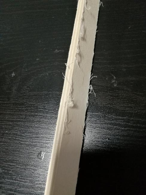

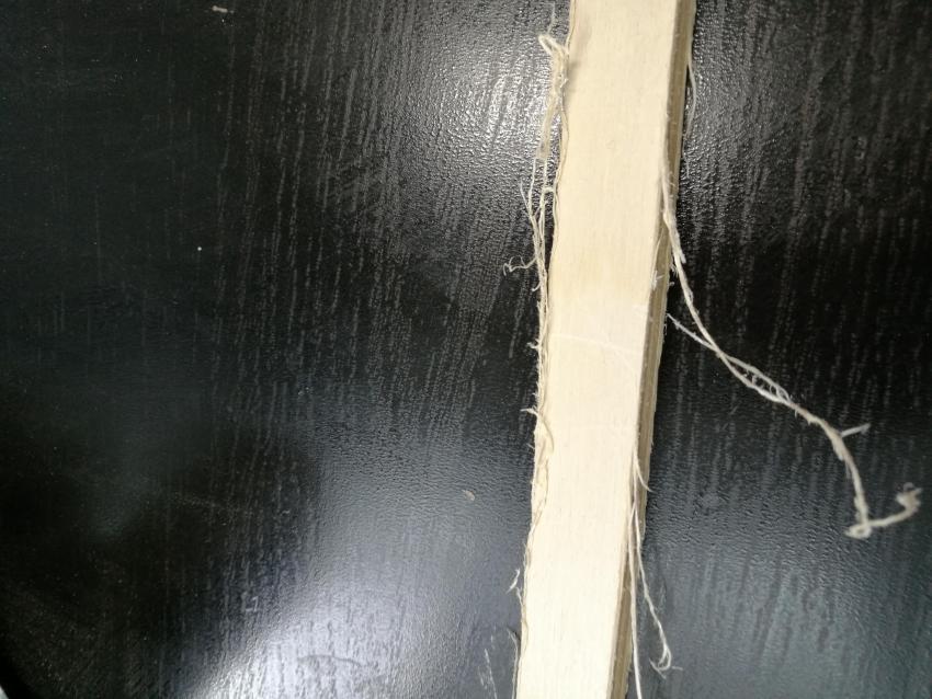

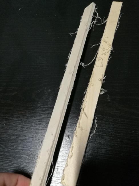

День добрый!
Помогите разобраться в параметрах! Нужено сделать раскрой 6-ки без закруглений углов и с чистым торцом. Чем и как лучше резать?
Пока подучается «не очень»IMG_20200702_152253.thumb.jpg.9c295ec010d81672dc19a2a0e79821dc.jpgIMG_20200702_152307.thumb.jpg.f06ab182e8ded7f2b5784b747b77e361.jpg

Только что, Lulis сказал:
Это как?
https://yandex.ru/search/?lr=213&text=фрезы для раскроя фанеры
фрезы спиральные стружкой вниз, компрессионные, кукуруза, с чистовым стружколомом.
4 часа назад, vasa29 сказал:
Соглашусь. На практике обработки лдсп лучше показали себя компрессионные.
Это как?
Имеется в виду с минимальным закруглением)
5 часов назад, Lulis сказал:
Лучше однозаходные фрезы. Рез чище и бахромы гораздо меньше
Попробовала кукурузой. Разница очевидна.
51 минуту назад, Lulis сказал:
Разница очевидна.
Мне нет. Что за волосня?
6 минут назад, vasa29 сказал:
)))) без волосни пока не выходит.
Но сколов стало меньше
2 минуты назад, Lulis сказал:
пока не выходит.
На досуге почитайте  про назначение фрез с удалением стружки вниз и компрессионных. А так же для чего нужны спиральные фрезы.
фанеру режу постоянно, компрессионными не пользуюсь, либо прямая двузаходная либо кукуруза, рез почти идиальный. фанеру надо выбирать направление резания встречно, попробуйте, 90% волосни должно уйти.
