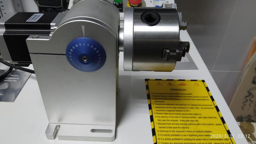

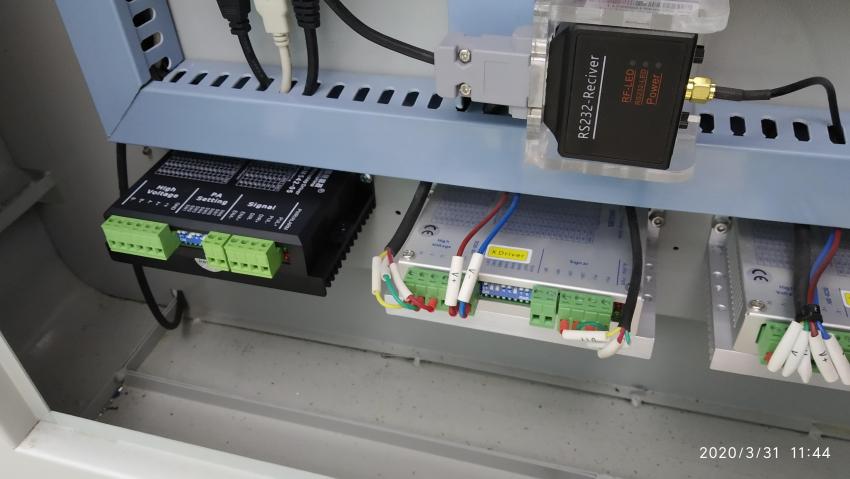

При покупке станка не задумывался о том, что может потребоваться поворотная ось. Но со временем понял, что ее все же не хватает. И вот с волоконным лазером приехала небольшая поворотная ось.

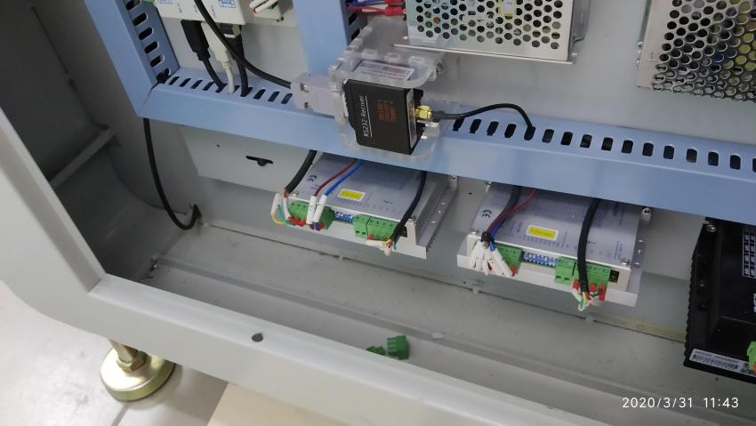

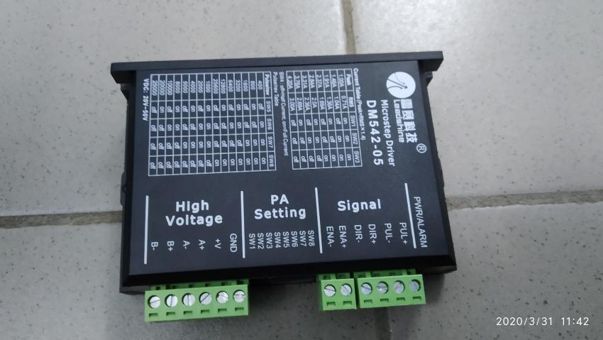

На поворотке двухфазный, шаговый мотор. На СО2 станке по осям установлены 3-х фазные шаговики. Поэтому установил дополнительный драйвер.
Схема подключения банально простая, поэтому приводить не буду. Сигнальные провода запараллелил, а питание на драйверы (плюс) подал через переключатель. И для информативности подключил сигнальную лампу, что бы было сразу видно, что станок в режиме работы с поворотной осью.
146618672_2020-03-3111-43-01.thumb.JPG.f11afc25f712307d1cf15b066382b7f9.JPG583657848_2020-03-3111-44-21.thumb.JPG.ac4ede4cd341d706aa2e790efbb1eee6.JPG

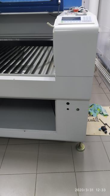

На передней пенели высверлил необходимые отверстия и вмонтировал разъем, переключатель и сигнальную лампу.

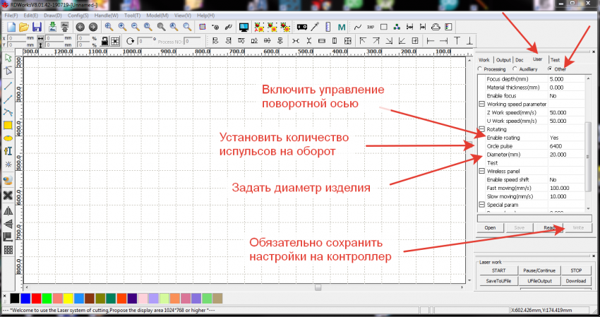

Для гравировки на цилиндрических поверхностях необходимо сделать настройки контроллера при помощи RDWorks.

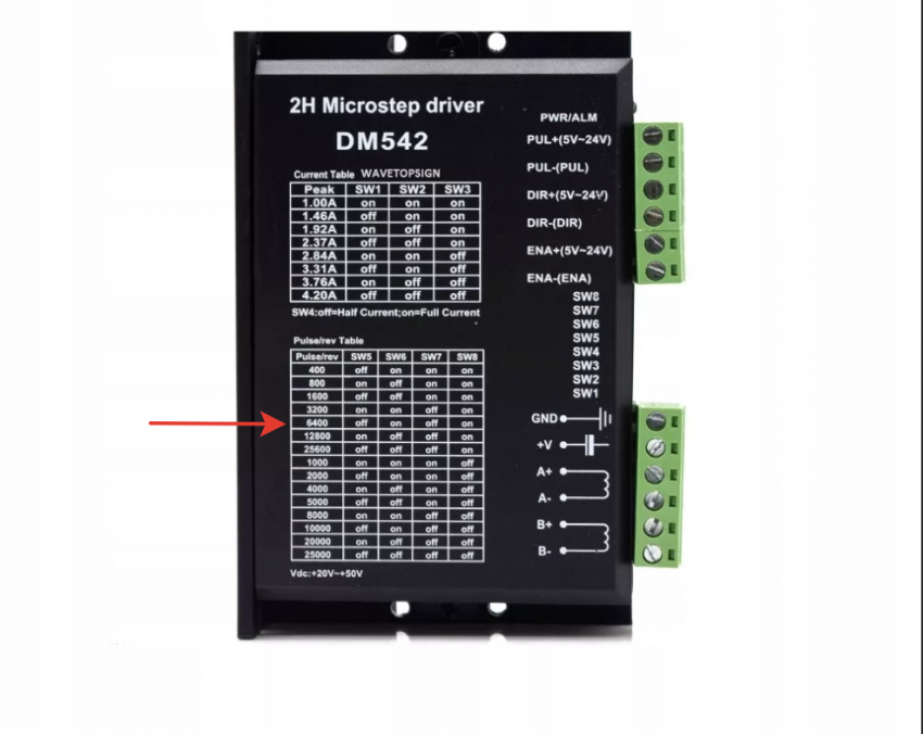

Смотрим на настройки драйвера.
В моем случае установлено значение 6400 импульсов на оборот. В поворотной оси привод патрона прямой, без редукции. Значит наше значение 6400.
Запускаем RDWorks и идем в меню User. Находим раздел Rotating.
Первым делом жмем кнопку Read, что бы считать параметры контроллера.
Затем производим настройку как указано ниже на скриншоте.
По окончании настроек не забываем нажать кнопку Write. Иначе настройки не будут сохранены в контроллер.
Собственно на этом настройка завершена.
Обращаю внимание, что при смене детали (изменении диаметра гравируемой детали) - не забываем заново произвести настройку и жмакнуть Write.
Так же следует понять еще один момент. Если Вы завершили работу с поворотной осью и возвращаетесь к обычной работе - в обязательном порядке необходимо перезапустить контроллер по питанию, предварительно переключив режим в нормальную работу. Иначе можно повредить станок ибо координаты Y сохраненные в контроллере  будут отличаться о реального положения головки. Это может привести к попытке выехать за пределы рабочего поля станка и поломке оборудования.
Будьте внимательны и у Вас все получится.

Знаю, что многие для переключения между драйверами коммутируют сигнальные провода (Pull / Dir). Я посчитал это не не очень удачным решением. Увеличится длина сигнальных проводов, а они не экранированы и сильно подвержены помехам особенно если учесть, что по ним пробегают сигналы прямоугольной формы (с крутыми фронтами и срезами). Удлинение проводов приведет к дополнительным помехам и искажению формы сигнала, что в свою очередь может сказаться на работе станка.
Коммутация питания безболезненна. Единственное, что необходимо - подобрать переключатель с достаточным током.

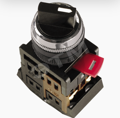

Я покупал в ЭТМ Переключатель AC-22-2
Сигнальную лампу нашел только на 24В. Блок питания драйверов 48В. Включил последовательно кнопке резистор на 3,3кОм (3 параллельных 10кОм 0.125Вт). Светит нормально. Ток сигнальной лампы около 10 мА.

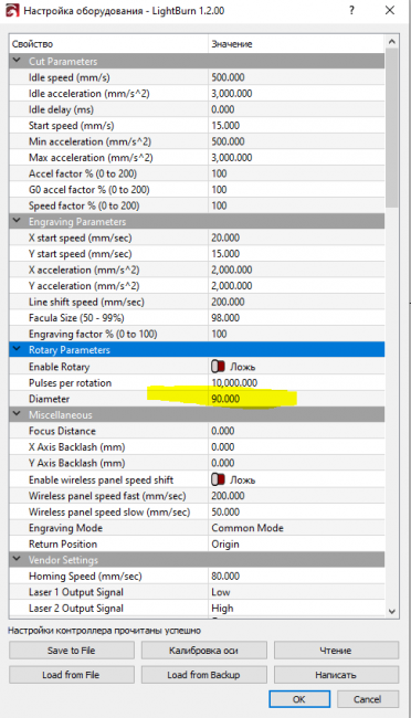

Программа хорошая, и с языком справился, но - дело было не в бабине.... стер все уст ановил которую скинули, на поле все замечательно работает. а на цилиндре, так же как и было ( куда копать... скажите. драйвер заказл на поворотку. движок 23SH76440JA08-01 НА НЕГО - DM542. А СТОИТ YM 422-D НА ДВИЖКИ 17HA801Y-22 FH180426.
8 минут назад, Nikita 868 сказал:
19.07.2022 в 11:54, Dan сказал:
Версию прошивки контроллера скажите пожалуйста?
image.thumb.png.cdfd10a704da6afb34bdde364d9099d7.pngв настройках устройства попробуйте
