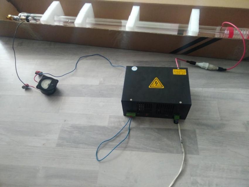

А вот эти +5v куда снимаются с БВН? На указку? Отключите эту хрень нафиг!
Лазерная указка, - это апендикс в этих станках, который периодически приводит к перитониту. Лучше его удалять сразу, ибо ваще бесполезная вещь.
6666666666666.jpg.05fc3c8d6baa99550d90bd16f671095e.thumb.jpg.d04b2c1672569937578f303ba20f37c1.jpg
Выньте этот большой разъём из блока и проверьте работоспособность кнопкой тест с самого БВН. Может и не запуститься без управления с датчика потока, по этому, я бы вынул из колодки все провода и оставил бы только перемычку - имитацию работы датчика потока воды между клемами P (WP) и G. В таком варианте все БВН работают со своей кнопки ТЕСТ.
В 22.02.2020 в 09:25, Dan сказал:
Vital
Так и сделал,  вообще все достал, разложил на полу подключил просто блок через амперметр, подключил перемычку на датчик воды (диод по датчику светиться) на блоке, при нажатии ТЕСТ загорается диод LASER и TL результат =0,
Проверил на искру, есть. Решил подключить старую трубу.....и о чудо есть луч!!!
Получается новая труба и сразу такой труп?295343985__viber_2020-02-23_15-29-46.thumb.jpg.09768d8d42b67989d26d11622844d48c.jpg

Да .. такое бывает ..
Фото и видео проверки надо отправить продавану.
9 часов назад, Vital сказал:
Да, действительно, соглашусь с Dan - такое бывает - заводской брак.
Бывало у пользователей, что ломался высоковольтный вывод на трубке внутри изоляции, но это большая редкость и нужно умудриться.
Хороший продавец деньги вернул сразу. Едем за новой)))

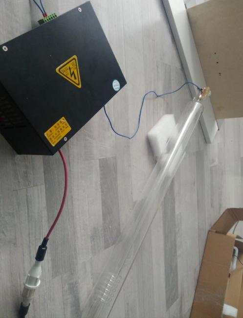

Вердикт - не звонился  впаяный электрод  (не знаю как его правильно назвать) где высоковольтный провод,  он внутри трубы был окисленный
Изменено пользователем Vital
24.02.2020 в 00:36, PavelK сказал:
Хм, таки ещё один похожий случай. Предыдущий был у Tongli, теперь Lasea...
19 минут назад, PavelK сказал:
провод целый, именно штырь вплавленый не звонился тестором, он внутри трубы очень сильно окисленный и не было контакта с латуным ( или крашеным в желтый) кольцом что внутри прикреплено к нему.
Ещё интересней =) А как Вы это выяснили? Трубку разбили?
Только что, PavelK сказал:
Разбил, сверху же есть видео, продавец вернул деньги, и что бы уму не вести в другой город, попросил разбить и снять видео. Потом и прозванил все провода

Продолжение!!!!!!!!! Труба №2, от другого продавца.  Мертвая.
Поменял на новую. ( у него брал и блок до начала всего гемороя), и  случилось чудо!  Я уже и не ничего не понимал, думал может я совсем дурак,
