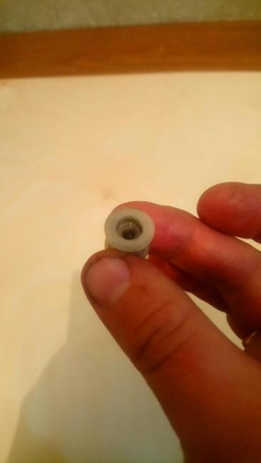

А может это причина?
Развалился подшипник на ролике
2 часа назад, Danil сказал:
=))  Как минимум, с этого стоит начать... А так же пройтись по остальным подшипникам.  Ну и дальше в зависимости что за станок, какие направляющие - у каждого вида свои особенности, а мы, увы, не телепаты.

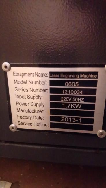

Спасибо всем кто отозвался. Станок вот такой
Ещё вопрос. Где лучше покупать расходники? Есть предпочтения?
а что это за мощность 1.7 квт?
Даже не знаю. Знаю что управление осуществляется leetro
Leetro mpc 6525

13 часов назад, Danil сказал:
Leetro mpc 6525
Контроллер пока не столь важен.
