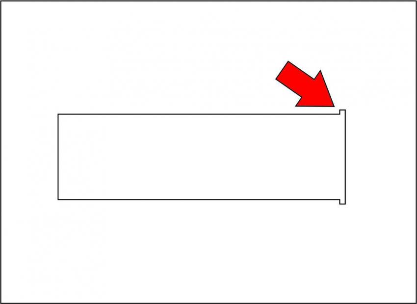

А если сделать так:
Либо выставить open/close delay больше.
Не, это вид с торца.

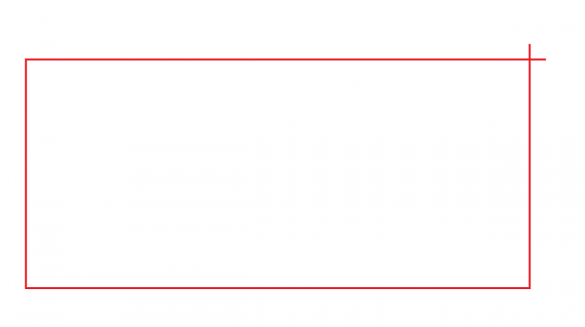

Так я предлагаю просто контур продлить за пределы, что бы луч не останавливался и не начинался ровно на углу

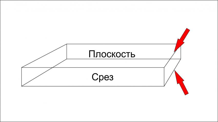

Видимо я как то не так объясняю. Эта кромка чувствуется на плоскости акрила по всему срезу.
Мы не смогли добиться отсутствия этих кромок (брустверов) по краю реза.
Аа, то то я понять не могу, у меня их просто нет из-за мощности трубки  и длиннофокусной линзы - край чутка подплавляется и становится плавный.
Смена акрила на литой убрала проблему. Клиент привез экструдированный
