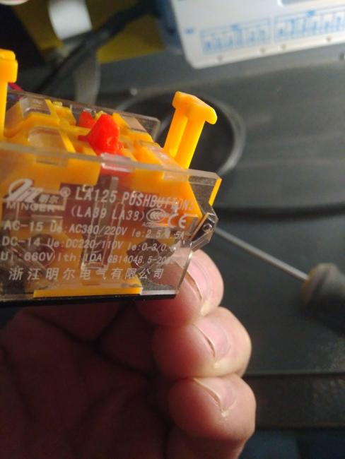

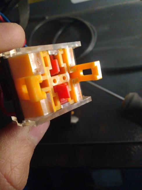

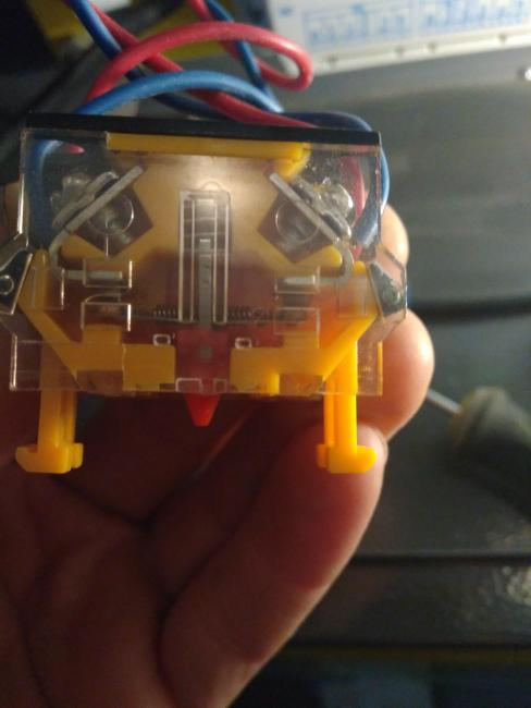

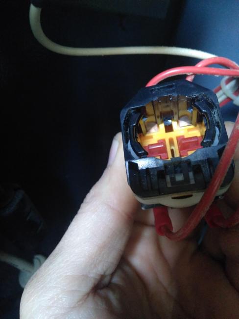

Дошел до кнопки аварийной кнопки, разобрал ее обнаружил внутри две кнопки размыкания, одна из них замкнула цепь и назад
не вернулась. Попробовал ее в ручную подвигать она ходит туго внутри явно нарушился механизм.
На соседнем станке снял аварийную кнопку для сравнения так там эти две кнопки работают в обе стороны.
Можно ли на местном рынке купить такую аварийную кнопку? или с али заказывать?

Заменил кнопку управления, станок работает теперь как надо)
на рынке не смог найти, а только в специализированном магазине, продавец разобрал мою и сказал что контакт подплавился и не смог нормально функционировать.
