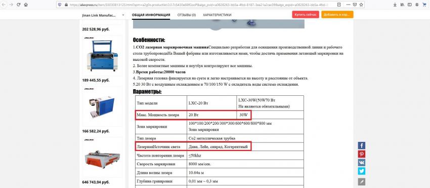

Не смущает сто это маркер?
Да не особенно.
Например волоконный маркер легко разрезает 0,5 мм нержавку.
Видимо и длина волны тоже не смущает.
1 час назад, vasa29 сказал:
А почему она должна смущать? Разве мы на СО2 не режем акриловое стекло?

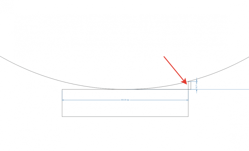

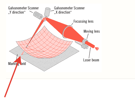

Вот и разгадка. Плюс угол наклона луча на границах.
Изменено пользователем vasa29
  • Upvote 3
А каков радиус сферы?
Какой диаметр луча будет на границе 300мм?
Даже при мощности трубки в 100 Вт этого не хватит для резки акрилового стекла (оргстекла) толщиной 4мм?
