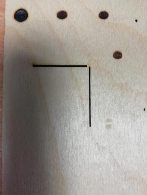

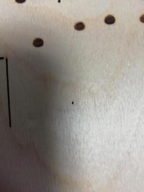

Здравствуйте коллеги, помогите настроить пожалуйста лазер! Почитал форум, ничего подходящего не нашел, проблема в следующем: луч на выходе не ровный, выходит вроде более менее ровный, круглый пучок, а как проходит через линзу, получается как на фото, соответственно по оси х режет толсто, чем по у. В чем проблема?
Доброго дня. Скорее всего в юстировке ну и моду луча проверить бы не помешало (вроде бы нормальная, но...).
А, что такое моду луча?
25 минут назад, Fire19 сказал:
моду луча
форма луча на выходе из трубки. Желательно проверять в толстом куске акрила, подержать кнопку "пульс". В идеале в толще должен получиться один ровный конус.
Ну и почитайте, пожалуйста, форум - уже говорилось подробнее о методике проверки.
Спасибо, форум читал, не увидел возможно, в общем вопрос практически разрешил, таким образом, что подсунул ПЭТ 0.3 мм под 3 зеркало, (на коретке которое), луч стал круглым и стал прожигать лучше, дело в том, что на коретке не совсем удачно решена проблема с регулировкой зеркала, поэтому были проблемы, завтра начну переделывать коректу наверное. С моду или как там правильно пишется так и не понял)) Понял, завтра проверю, просто с мутило то, что без линзы выходит почти идеальный пучок, поэтому и задумался, что и как, до этого регулировка 3 зеркало, а оказалось, что оно не совсем нормально регулируется. Если интересно выложу фото, что буду делать. Ещё раз спасибо
