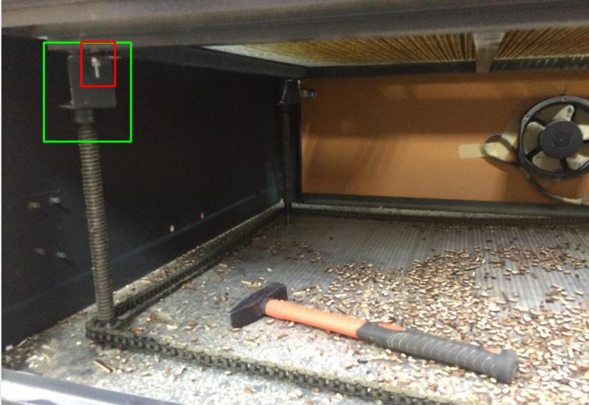

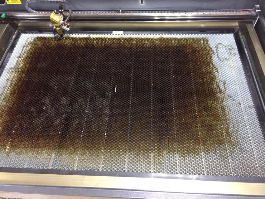

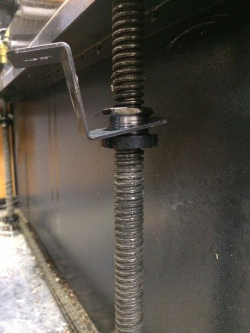

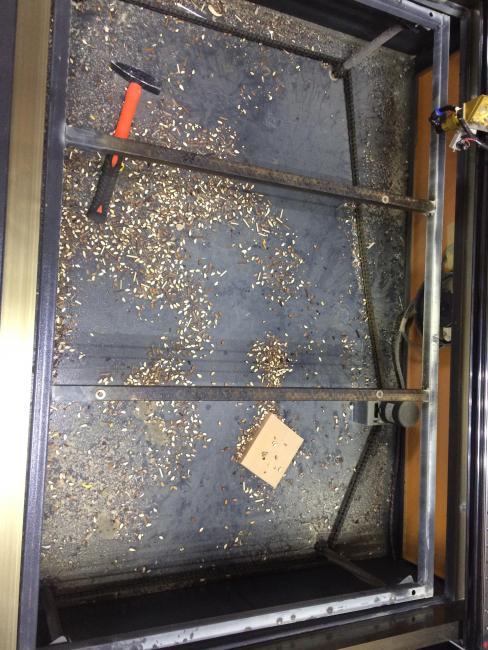

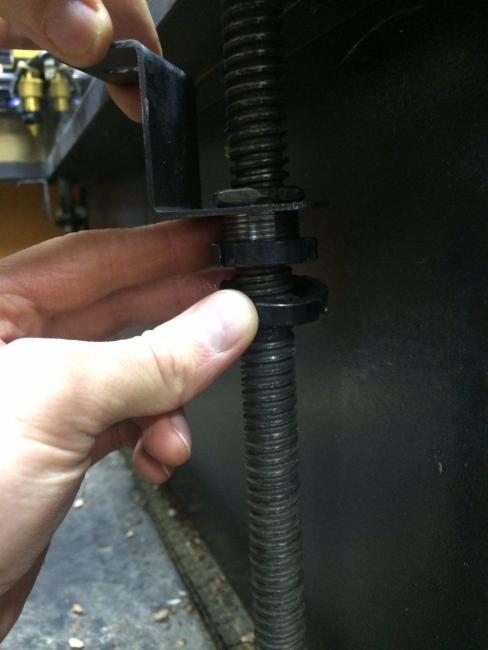

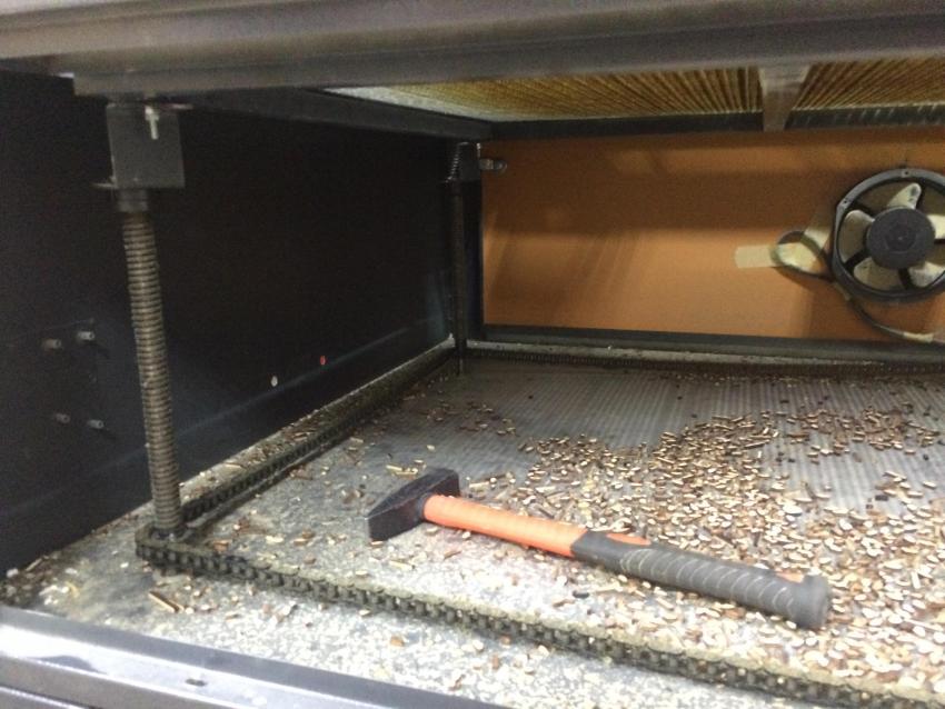

Автор: Ивангай
Всем привет. Пришел несколько месяцев назад китайский фрезер, тяжёлый, на станине. Пытались играться с настройками и программами, вроде победили, но до конца не могли разобраться с осью Z. После очередных игр выяснилось, что один угол рабочей зоны ушел вниз на 2 мм. Есть какой-нибудь здоровый способ отрегулировать по высоте без "подкладок"?
На фото сделали сетку, где фреза должна была пройтись на глубину 2 мм по фанере, но в одном углу уходит в 0.
