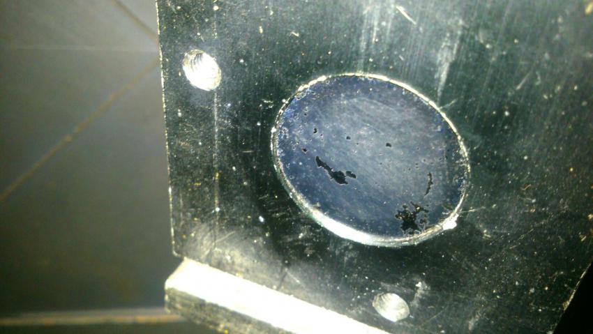

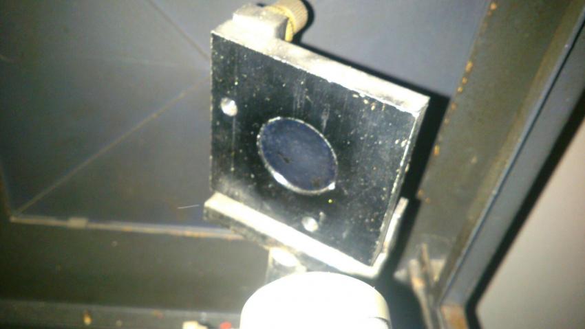

Налёт на зеркале, как очистить?
Подскажите пожалуйста новичку можно ли это чем то отчистить с зеркала или только менять ? ! Отработана на них одна лампа .Заблаговременно примного благодарен !!!
Жесть. Этож как нужно постараться, что бы до такого стостояния довести...
Похоже, что то, что вы собираетесь очистить, это когда-то было просветлением зеркала, блягодаря которому луч лучше отражался грубо говоря.
Я бы лучше заменил, ибо оно и так поцарапано всё, так пока счищать будете ещё больше убьёте.
 Зеркала стоят не дорого.
а с линзой что?
название темы "Как быть с линзой."
а я думал, у меня в мастерской грязно и зеркала с царапками.... У меня станок просто новый, если с вашими зеркалами сравнить.
Зеркала однозначно под замену, я удивляюсь, как он до этого времени у вас резал. Тут чуть чуть закоптится, уже режет хуже. А здесь, наверное, половина мощности не доходила до головы, рассеиваясь на зеркалах.
