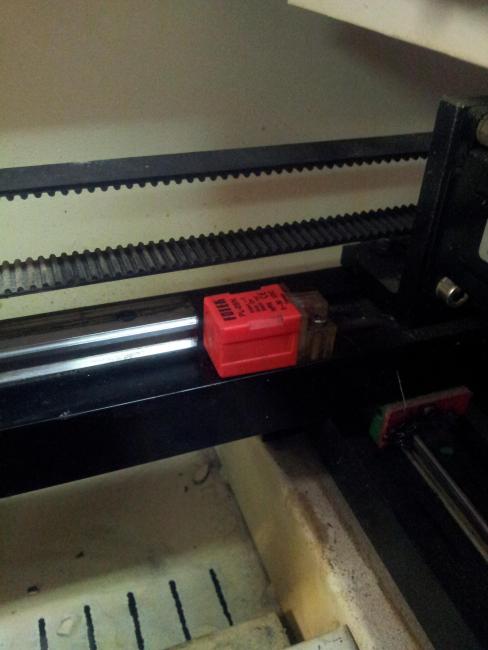

Господа!
Подскажите  в чем проблема? При  включении 9g530 как обычно перемещает головку в правый верхний угол, упирается в концевик и начинает трещать, пытаясь переместиться ещё дальше по оси Х . Концевик при этом светится, как бы показывая что работает. Бывают редкие моменты когда включается без проблем
Изменено пользователем Admiral
Если концевик активного типа (индуктивный, оптический), то свечение на нем светодиода вовсе не означает, что с ним все ОК. Попробуйте его протереть или продуть - в случае оптики, посмотреть ориентацию по по отношению к металлу - в случае индуктивного. Или заменить.
Протирал (индуктивный я так понял концевик) хорошим, вкусным спиртом ;). Помогло пару раз.Прикладывал металлическую линейку, головка останавливается. До того до прикладывал металлическую линейку, что теперь ось Х работает при включении в другую сторону. То есть при включении едет не в правый верхний угол, а в левый верхний угол. Упирается и трещит.И стрелки на панели управления работают наоборот(левая стрелка-перемещает вправо и наоборот)
Видимо очень вкусный спирт, теперь надо да завтра ждать и с утра немного протереть. А потом настроить направление движения.
ИМХО, ничего настраивать по утру не нужно. :) Все дело в том, что у контроллера наступил timeout в процессе ожидания сработки концевика. Тупо вырубаем питание, вручную подводим сантиметра на 2-3 к home и включаем питание. Если продолжает ехать не туда, куда нужно, заставляем линейкой сработать концевик и снова выкл/вкл питания станка. Мозги Руиды должны встать на место и вспомнить нормальный режим работы. У меня, во всяком случае, было такое. Настройки при этом не трогал.
Протирать спиртом индуктивный концевик не нужно и не поможет. Он герметичен и срабатывает на подъезд к нему металла. Вот металл должен быть параллелен активной плоскости концевика. Если он под углом, а тем паче не перекрывает середину датчика - могут быть глюки.
у вас просто был удар по концевику и он сместился, теперь не хватает расстояния. если есть место то подвинуть ближе к голове, если нет, то подложить жестяную пластину к креплению головы, что бы металлическая жестянка выступала чуть дальше от головы чем это было до этого. Это при условии что концевик срабатывает на метал
Всем спасибо за помощь!!!! Движение в нужный угол при включении восстановился путем многократного вкл выкл и подстановкой линейки к концевику. Вытаскивал все разъемы  по оси Х, ещё какие то танцы делал вокруг станка и концевик заработал. Естественно без спирта не обошлось ;))
