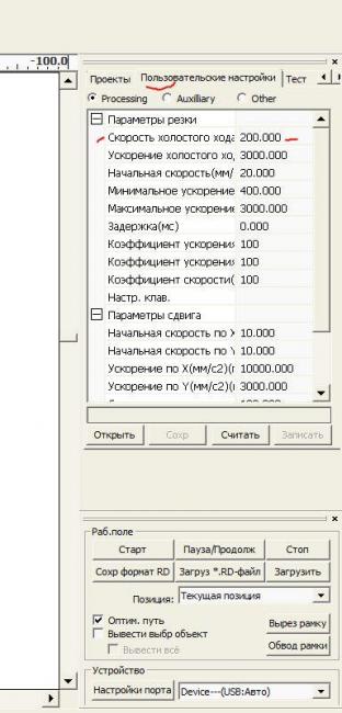

А где она уменьшается?
Работаю из Корел 12 со встроенным плагином.
Там  есть настройка Idle speed, была 200, поставил 80 - не повлияла никак. Как бегало быстро так и бегает.
Вырезал деталь на весь лист, с мелочью в центре. Всё-таки, немного перескочило.
Изменено пользователем Euge
по моему это, раньше была другая прога и был перевод "переход между", только не забудьте считать , а потом записать!!!
6 минут назад, alexander-1 сказал:
именно тут я и менял.
 как думаете, ускорение холостого хода нужно изменить?
А вот как считать и записать - пойду пробовать
9 минут назад, Euge сказал:
не трогайте ускорение. пока
