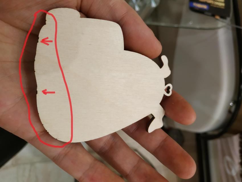

Из за чего сколы на обратной стороне?
При резке на китайце появляются в разных местах на обратной стороне типа сколов что ли см. фото. На лицевой стороне их не видать вообще. Из за чего такое происходит?
скорее всего это не сколы а отражение луча от стола
11 минут назад, pandatitan сказал:
Грязный сотовый стол + слишком большая мощность резки + слишком низкая скорость резки.
Это не сколы. Это лазер "наезжает" на ребра сотового стола и поджигает смолу и клей, оставшиеся на столе. Вот эти вспышки у вас и проявляются так. А вспыхивает так сильно из-за того, что у вас режимы не подобраны: т.е. лазер легко прорезает материал, а большая часть времени и мощности тратится на поджиг стола. Ну или у вас стол прям совсем плох.
Либо моете стол, либо подбираете режимы резки убавляя мощность и прибавляя скорость.
11 минут назад, Algasenok сказал:
Сотовый стол почти новый, скорее всего мощность большая. Труба 80вт, режу фанеру 3мм на скорости 15, мощность 40%. Скорость не могу увеличить т.к. при увеличении скорости появляются волнистые линии, хотя делал юстировку во всех углах бьет в одну точку кроме середины, там выше походу рейка кривая, а мощность в одному углу режет на 30% в другом на 40%, поэтому ставлю 40%. Увы еще и стол кривой поэтому такое расхождение:( Спасибо за советы буду играться с мощность завтра. Что вы хотите Кытай есть Кытай, благо работает и режет вообще :)

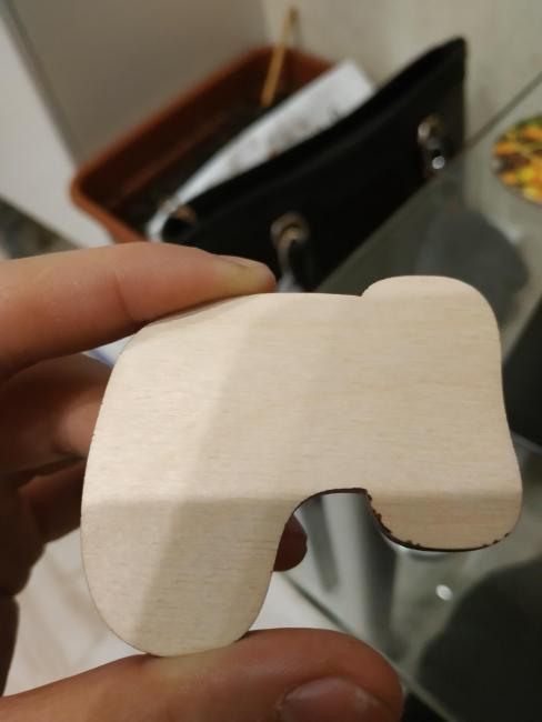

А еще не подскажите почему вырезаю круг, а нижний диаметр получается чуть больше чем верхний? Это нужно юстировка делать выход луча из сопла?
15 минут назад, pandatitan сказал:
Это как?
Диа́метр  — отрезок, соединяющий две точки на окружности и проходящий через центр окружности, а также длина этого отрезка
Изменено пользователем vasa29
14 минут назад, vasa29 сказал:
Это как?
Если вырезать фигура и посмотреть на ребро, то можно увидеть, что рез не ровный и один край на чуть чуть больше чем другой? Так понятно или тоже не понятно, просто не знаю как сформулировать?
Так понятно.
Вариантов несколько:
- неправильно установленный фокус
- короткофокусная линза
- сильное затухание луча (низкая мощность, изменена мода, влагостойкая фанера)
В 14.12.2018 в 17:22, pandatitan сказал:
Лазер выходящий из сопла не бьёт перпендикулярно материалу. Настраивайтесь положение третьего зеркала так чтобы лазер бил в центр сопла.
В 24.01.2019 в 15:03, Антон Вар сказал:
В том то и дело, что лазер бьет в центр сопла, а уже выходя из него луч идет чуть в сторону. Посоветовали чуть поднять вверх трубу, но боюсь ее торгать, сбить юстировку. Но все же попробую потом.
