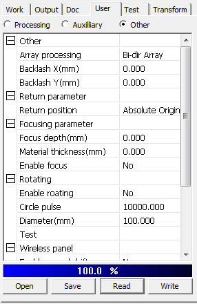

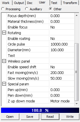

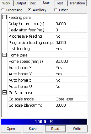

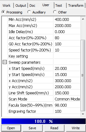

Итак, по порядку:
30.04.2020 в 22:12, Dan сказал:
Конфиги сохраняем - и разворачиваем на домашней машине. Аксакалам местным ждать не придётся .. )
processing1.PNG.3dc510ed329d432f645be0741ac1e8a5.PNGprocessing2.PNG.5196b1368fdfcc047e7dacb5eb678cac.PNGauxiliarry.PNG.7c16a54a7c7b098ec009111689345db6.PNGother1.PNG.f4648ffcd2d7d07513aaa9ea8ed37d4b.PNGother2.PNG.489f641dd0c563967f8b58225a7da46c.PNG

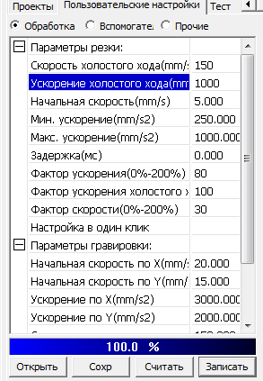

Далее:

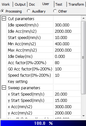

Скорость хол. хода ставим 150-200, Ускорение хол. хода - 1000, Стартовая скорость 2-5, Мин. ускорение - 250, Макс. ускорение - 1000. Фактор скорости можно держать 30-40.
Пока начнём с этого, и посмотрим, как поведёт себя механика ...  Потом будем прибавлять.
18 минут назад, Dan сказал:
Как я и сказал.
Далее:

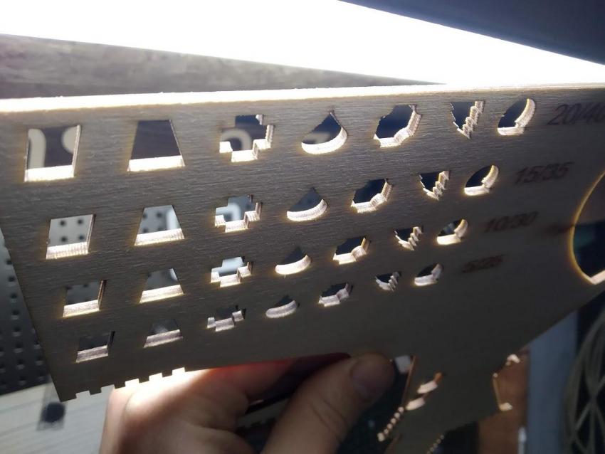

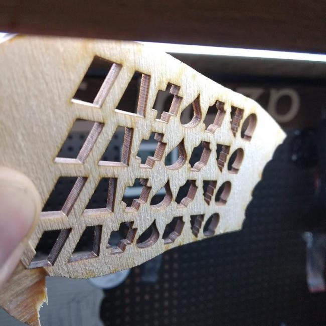

О чудо, гребенка явно уменьшилась! Стала не такой высокой. Частота +- та-же.
507702594_.PNG.e40eed89af5b00313a4c827dcd7c4210.PNGIMG_20200503_152359.thumb.jpg.56d07b0db496694121bf8e9c857b31fe.jpg
12 минут назад, Dextar сказал:
Ну, мы значительно смягчили работу станка и, по крайней мере терь гребёнка стала равномерной, а местами и полностью отсутствует. По крайней мере мы перестали провоцировать данную механическую проблему, и она перешла в некое стабильное состояние.
Причин, которые могут вызывать подобную гребёнку может быть много: Спиральные гибкие муфты, Перетянутые ремни, перекос линейных подшипников,  Отсутствие смазки, Повышенный ток на драверах ШД, Крепления головы и зеркал и т.д.
Народ ещё добавит причин.

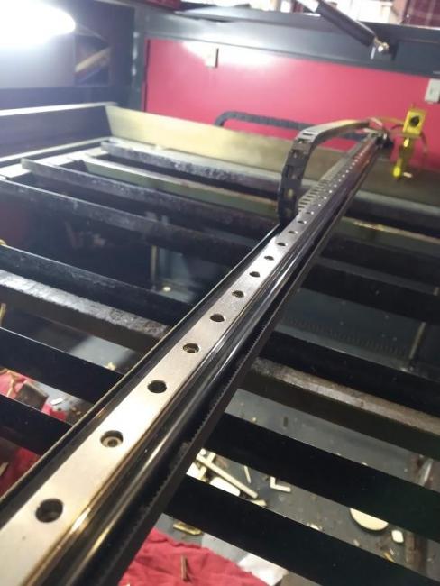

Попробуйте ручками взяться за балку оси Х по краям и подергать в разных направлениях может быть найдете люфт в подшипниках скольжения.

А вообще, я бы скинул ремни с моторов и покатал бы всё это хозяйство ручками. - должно мягко и плавно кататься, без явных рывков и усилий.

А если посмотреть, на крепление головы и длину рычага , на котором то висит, то не исключено, что сама голова болтается .. )))

alexander-1 Dan vasa29  огромное спасибо за советы и непосредственное участие в поиске проблемы.
Поискал еще люфты, недотяжки креплений, затянуты ли стекла и линза - придраться не к чему. Пользуюсь пока что так (с гулом и вибрацией). Качество реза практически идеальное.
