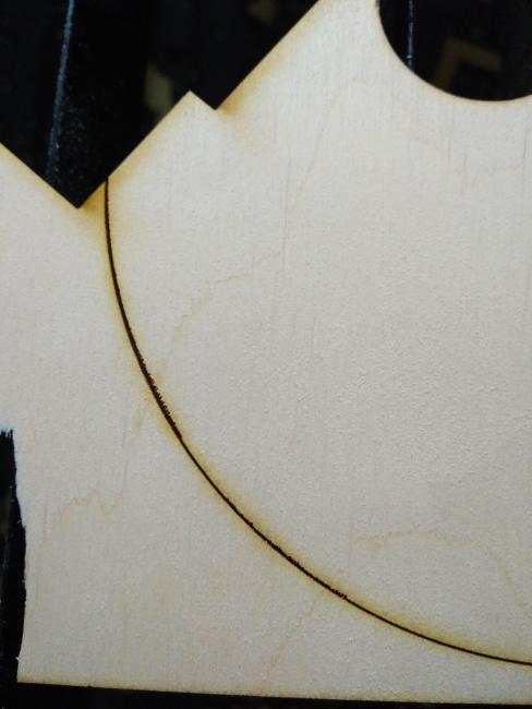

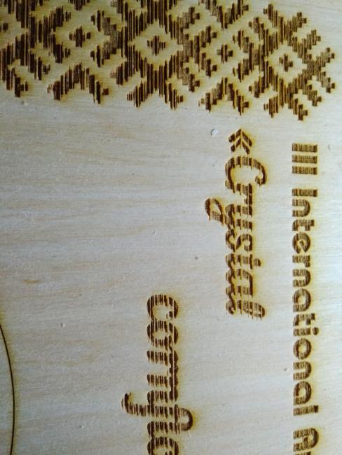

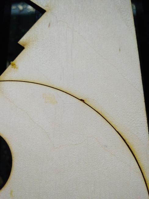

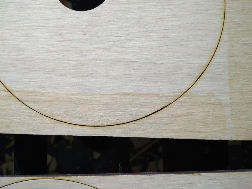

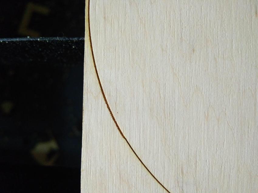

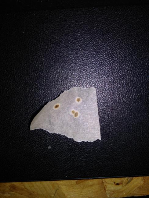

Сегодня запустил плановое задание, а вылезло все браком)
Происходит какой-то шипящий звук, и луч то ли раздваивается то ли перескакивает, но получается вот такая,
не хорошая штука. С обратной Вчера все было нормально.

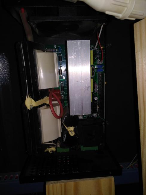

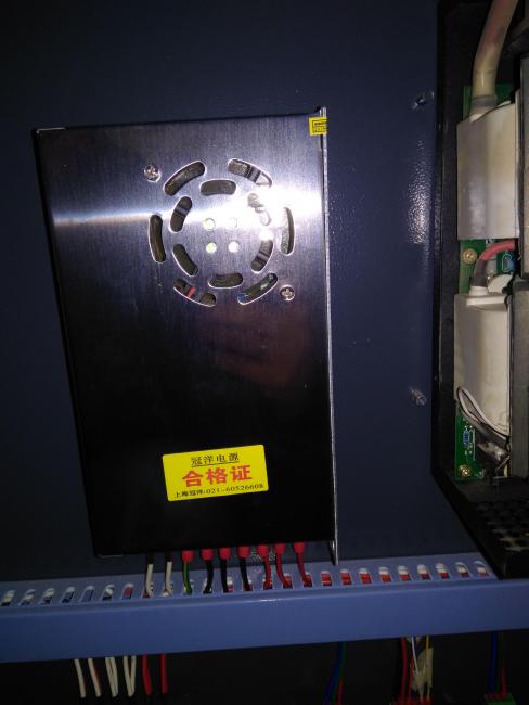

Раскрутил блок питания стал проверять работу. на малой мощности от 10 до 20% происходит шипящий звук в розжиге.
на видео слышно.
Поставил выше мощность звук пропадает, не значительно только при включении луча.

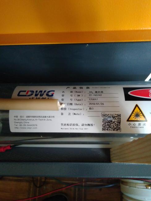

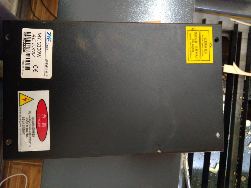

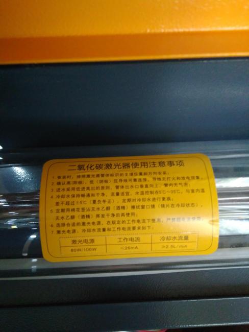

Характеристики трубы на фото, характеристики блока розжига на фото.
Есть два предположения, либо блок не исправен. Либо трубка вышла из строя из за высокого запаса блока питания 100 ватт.

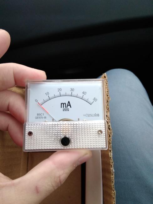

Следить за mА не мог потому что не было миллиамперметра, заказал только сейчас на Али.

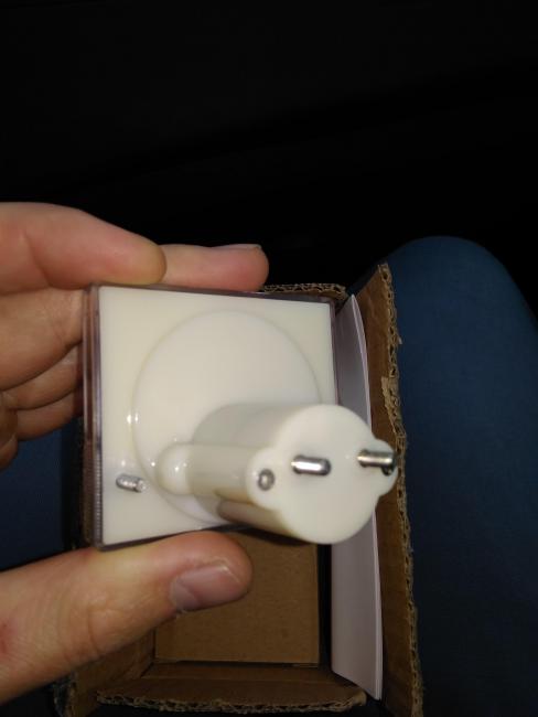

Пришла посылка с миллиамперметрами. Подскажите как правильно подключить к станку?
в разрыв минусового провода , который идёт от трубы, только не красный!
Есть вопрос. Какой максимальная величина по миллиамперметру предельно допустимая для трубке 60 вт?
на ней самой никаких характеристик не написано.
на 100 вт трубке 24 mA< или равно, на 100 вт работал до 20 mA.
на 60 вт 2 года работаю 12-14 mA
