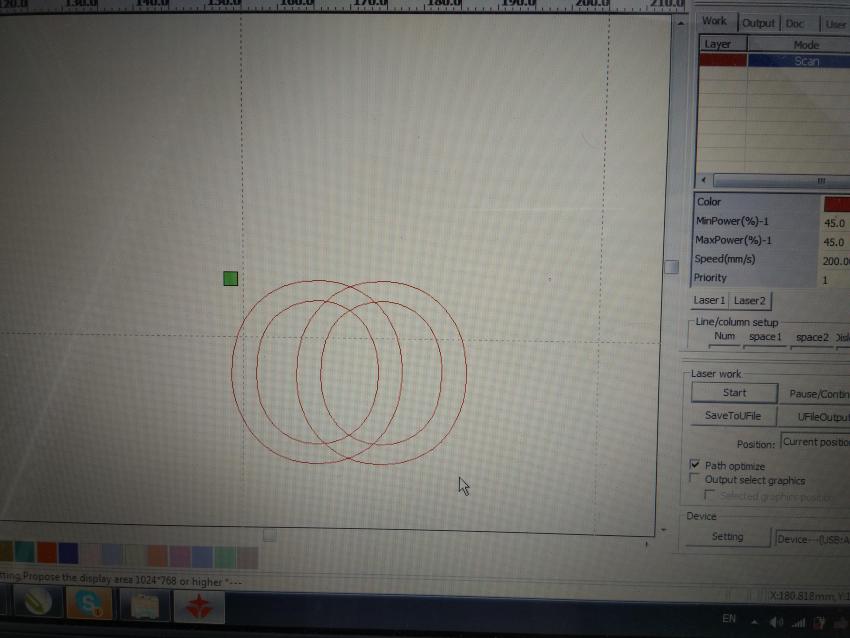

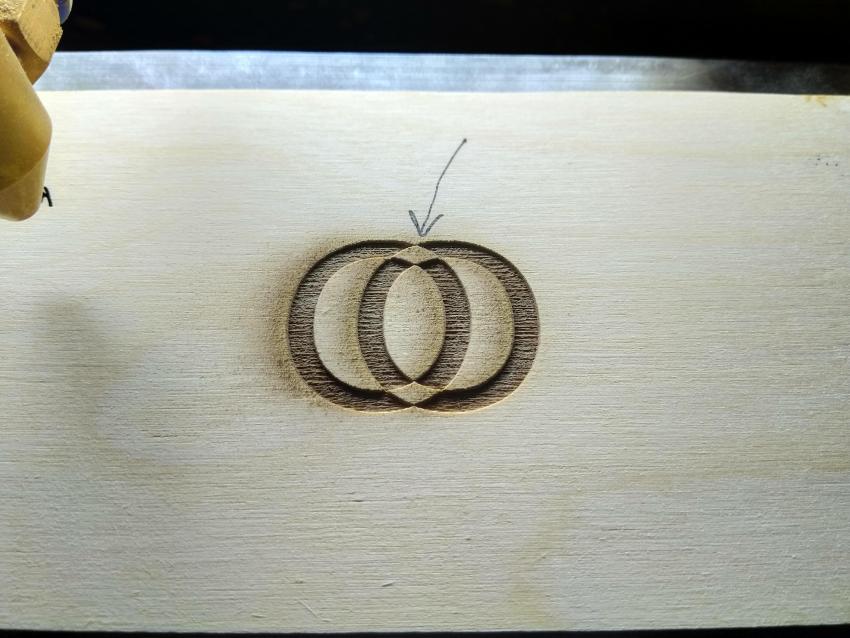

Может кто сталкивался, как сделать чтобы пересекающиеся места тоже гравировало бы.
Сейчас получается что на месте пересечения ничего не гравирует вообще.

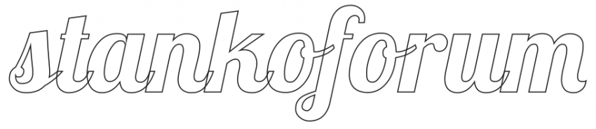

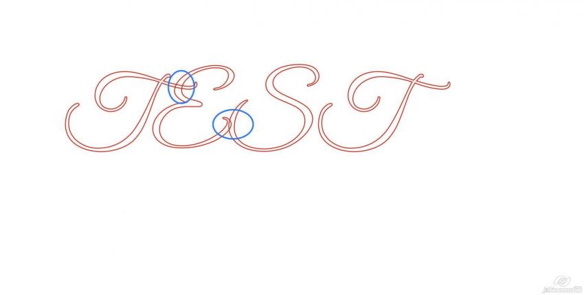

Заходите в корел, преобразовываете текст в кривую. А потом инструментом "нож" убираете все лишнее.

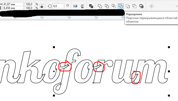

Если убирать слишком дофига, то можно Преобразовать текст в кривую, убрать заливку, разъединить, а затем воспользоваться кнопкой "упрощение".

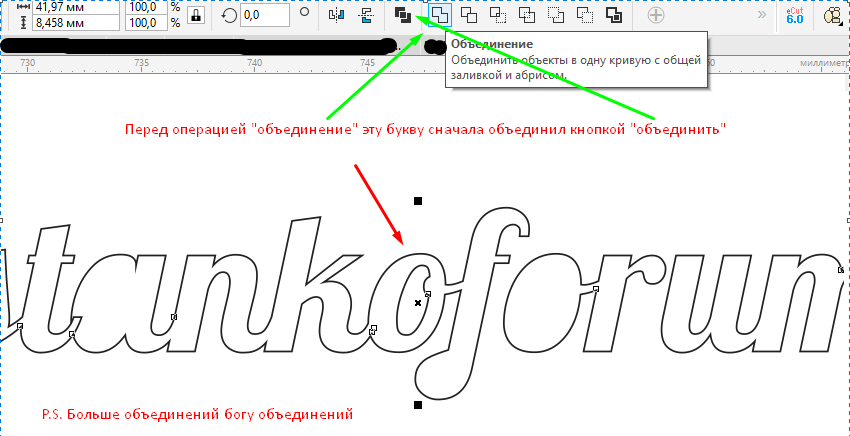

А можно, как уже говорили, сделать "объединение", но тогда предварительно каждую букву, которая состоит не из единой замкнутой кривой придется предварительно объединять по отдельности другой кнопкой.
42 минуты назад, Algasenok сказал:
Я огорчу, но галочки такой нет((( Ну или я просто про нее не знаю:D

Есть. Но я про это и писал. Если отдельные объекты будут разъединены, то все "внутренности" у букв о, р, а, д и т.д. тоже пропадут, если их по отдельности предварительно не объединять в одно целое.

С буквами в кореле поступаю следующим образом, сначала контрл+к, раскладываю как нравится, потом выделив всё слово делаю группировку и тонкий контур.
После переноса в лазерворк удаляю лишнее оставив контур (благо разные цвета есть)
1 минуту назад, vladivik сказал:
Мне подсказали тоже контуром.

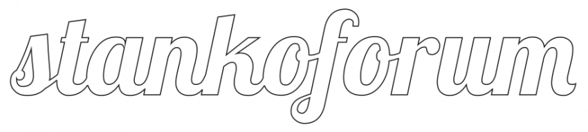

Весь текст выделить, сделать ему самый тонкий контур.  Затем нажать Ctrl+K, и после чего даёт объединить текст в кореле. Всё сливается как надо, без пересечений.  Это самый быстрый вариант что нашёл.

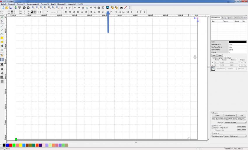

чтобы проверить как что будет резаться, гравироваться, кривые линии, или картинка, в rdworks есть такая кнопка, там телевизор нарисован. Берет файл, залили на прямую, или из корела в плагин, жамкнули волшебную кнопочку ( тот самый телевизор), открылось окошко в котором можно нажать кнопку "симуляция" и вы увидите как будет вести себя ваш станок в процессе выполнения той или иной задачи. И сразу половина вопросов отпадет, поскольку даже материал можно не загружать и не портить, будет видно где дорезал, где ушло, где гравировка, где резка

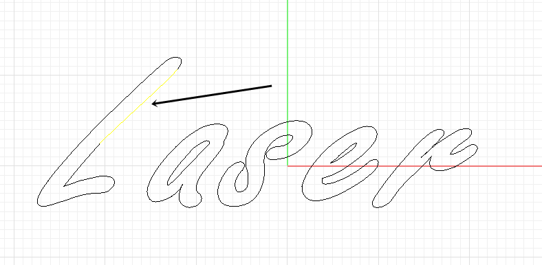

 а не имеет ли значения,линии образующие буквы закрыты или не закрыты, разделены на сегменты, сварены, не сварены?
Имеет. Если будет отдельными линиями/кривыми без стыковки концов, то при оптимизации пути могут быть нелогичные перемещения. К тому же при импорте могут (в некоторых случаях) образовываться небольшие погрешности, на которых лазер будет успевать погасить луч и будет зазубрина на резе.  Если гравировать из вектора, то темболее имеет.
