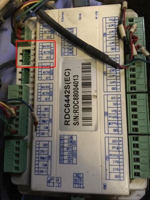

Здравствуйте. Станок китай, контроллер Ruida RDC6445G. Драйвера Leadshine DM442. Про двигателя ничего не известно.
Как это обычно бывает "оно само" (моргнул свет или показалось) отказался перемещаться по оси Y.
Посоветовали в одной из групп заменить блок питания. Поставлен был на 24 Вольта 8 Ампер вместо 21 Вольта 4 Ампера штатного - не могло увеличение усугубить положение? Без изменений.
Попробовала менять драйвера местами - без изменений. Ось Х при этом все так же перемещается при включении станка.
Попробовала поменять местами штекера двигателей - ось Y поехала, ось X встала.
Попробовала поменять штекера управления - ось Y поехала, оси Х встала.
Попробовала подключить штекер управления от оси Z - ось Y поехала при перемещении Z + -
Из чего я делаю вывод, что по каким-то причинам сгорело в контроллере управление осью Y - правильно?
Относила контроллер в разные ремонтные мастерские, отвечают либо не их профиль, либо просто дерут деньги за непонятно какую "диагностику" с вердиктом что контроллер под замену целиком и сгорел "процессор".
Ось Z при этом управляется и с ней все нормально, но мне она почти не нужна.
Можно ли как-то подменить временно ось Y на ось Z в настройках контроллера?
Кто может взяться за ремонт контроллера, или действительно бессмысленно уже и лучше заказать новый?
