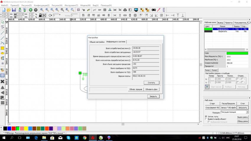

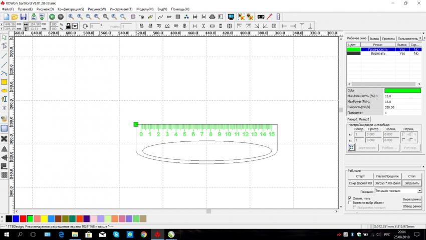

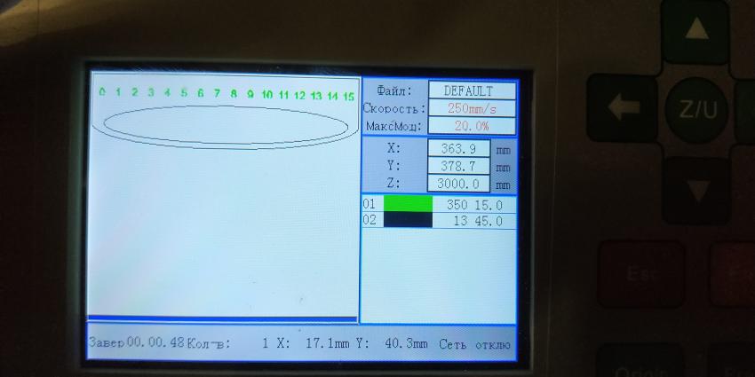

При попытке сделать линейку обнаружилось что не загружает часть линий в контроллер, на скринах видно.
Если делать не гравировку, а резку то все норм.
При попытке запустить задание прямо из RDWorks точно так же не видит линии над цифрами...
Контроллер ruida 6442G
Вот сам файл линейки https://yadi.sk/d/HqEsH8Eh3aZ5CB
Подключал как через УСБ так и через сетевой кабель.
что бы гравировать- должен быть замкнутый контур как на моей картинке
а зачем линии гравировать, назначте их другим цветом и на малой мощносте нарежте, будет даже быстрее :)
12 минут назад, k0nstA сказал:
У многих китайских станков есть проблема с точностью и линнии могут плавать туда-сюда. При гравировке таких проблем меньше.
А, спасибо, а то я думал что если у меня китайский точно режет то и у всех так :)
Дааалеке нет.
1 час назад, k0nstA сказал:
Каждая селедкарыба, но не каждая рыбаселедка.
7 часов назад, alexander-1 сказал:
Значит ошибка в макете, а не станке. Спасибо, успокоили. Не знал что линию нельзя гравировать =/
Переделал макет, вместо линий нарисовал прямоугольники 0,1мм, при попытке гравировать их еле заметно, цифры гравирует нормально при тех же параметрах. При просто резке рисует часть рисок, вырезает макет, потом продолжает оставшиеся, может вообще 20-30% нанести и закончить задание. Думаю глючит контроллер все-таки.
Еще обратил внимание что не по порядку выполняет задания, например: резка- гравировка- резка, он может сделать часть первого и третьего, выполнить гравировку и дорезать остатки, хотя по идее должен делать все по порядку, не знаю глюк ли это, объясните пожалуйста.
попробуйте всётаки линии рисовать резом а не гравировкой
или как вариант поверните объект на 90 градусов и шаг гравировки 0.05 мм
а порядок выполнения это настраеваемый параметр
Изменено пользователем k0nstA
Поддержу. Гравировка таких черточек должна выполняться вдоль оси Х. Т.е. линейку нужно повернуть на 90 градусов. Напомню об инерционности зажигания лампы.
