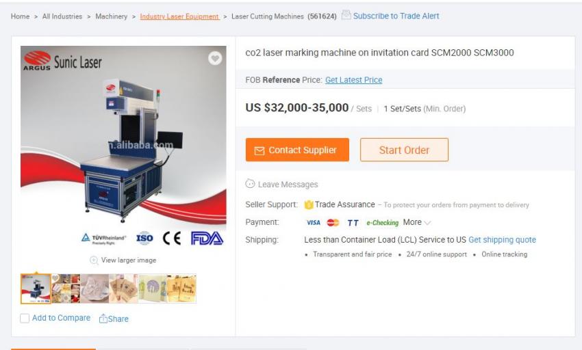

Поставить максимально возможные ускорения и скорости и добиться более высокой производительности труда. Хотя, КМК, для скоростной гравировки по чему-то этакому в условиях бизнеса нужно переходить на СО2 со сканаторной головой. Есть такие. Причем там поле, как оказалось, ого-го. Для резки фанеры оно, естественно, не годится. А вот гравировка - только в путь.

Можно пруф какой нибудь? И обязательно с мощностью, и примерной стоимостью?
Что бы как говорили классики марксизма, не было головокружения от успехов?
Не люблю Маркса. И с пруфами у меня туго. Увидел, зарубка где-то в памяти осталась и все. Искать снова, если честно, влом. О стоимости станка - даже не интересовался. На одном из сайтов продаванов лазерного оборудования видел ролик, где китаец кроил кожу где-то 800х800 с помощью сканатора СО2. Получалось у него лихо. Потому и высказался, что гравировать на такой машине какую-нибудь фотку формата А3 наверняка будет быстрее, чем на обычном портальном станке.

35 тысяч зеленых енотов.
Это далеко не мало денеК.
И уж совсем не замена станочку 600 на 900.
