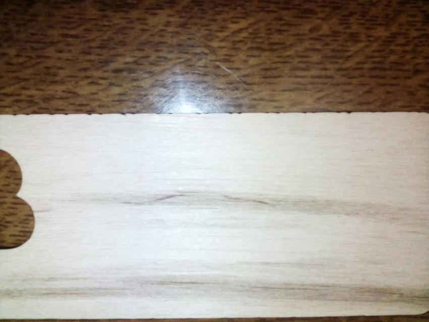

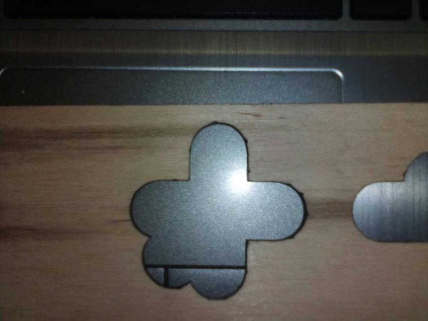

Автор: Furislav
Добрый день. Мучаюсь данным вопросом уже более года и никак не пойму от чего зависит данное явление. Суть заключается в нагаре на лицевой стороне по контуру реза, но не по всему контуру, а лишь по одной из сторон. Например, вырезаем квадрат и получаем нагар только снизу и справа, на двух других сторонах все чисто. Юстировка и прочее выполнялось множество раз и определить причину нагара не удается, иногда нагара по всем сторонам нет, иногда его очень много по двум сторонам, приходится протирать тряпкой. Сейчас нагар идет влево и вверх от контура реза, будто ветер туда надул)
От трубы не зависит, на двух разных трубах эффект тот же. Степень нагара также зависит от линзы, 50.8 меньше, 101 значительно больше. На фото используется линза 63.5, труба colt rx130.
Временами и в определенный интервал месяцев до этого нагара не было, все было в идеале.
